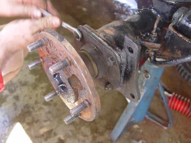

    Começou a encrenca.
    Gafanhoto nos cavaletes.
    Após retirada das pinças e discos, limpando o campo cirúrgico - melhor usar uma trincha mas era o que tinha. Nenhum vazamento.
    Soltando o eixo

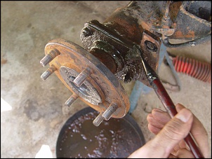

    Tentando sacar o semi na unha.
    "descolando" o retentor com a ajuda da "Ressonância magnética".
    Rolamentos em muito bom estado dos dois lados.

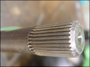

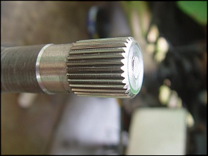

    Estrias do semi eixo esquerdo novas

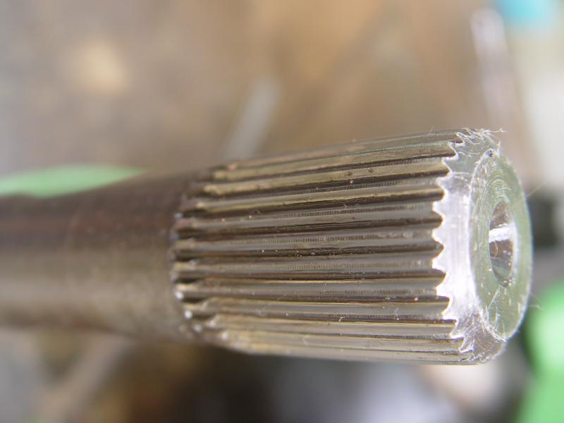

    Estrias do semi eixo direito "amolando" . tem que trocar. Diferentes marcas.
    Diferencial aberto, tudo parecendo em ondem,óleo limpo e sem fragmentos no assoalho... um dente da planetaria direira fraturado na metade. . Não marcou as outras engrenagens mas... (perdi até o foco das fotos. nem vou postar. depois de retirada eu fotografo)
    Resumo da ópera:
    Trocar miolo do diferencial e o semi direito.
