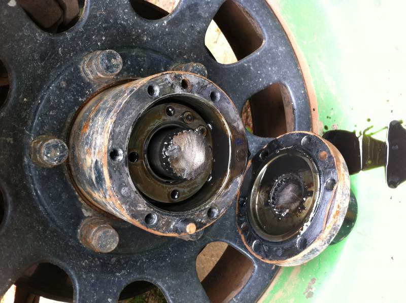

    Após longo inverno e longo período no estaleiro pra colocar um kit de CT da hilux, tentei fazer uma viagem com o gafanhoto que terminou em cima de uma plataforma.
    A quebra do semi eixo se deu no asfalto a 90 km/h, sem barulho ou tranco. S-img_1756.jpg-img_1757.jpg-img_1758.jpgimplesmente perdeu a tração

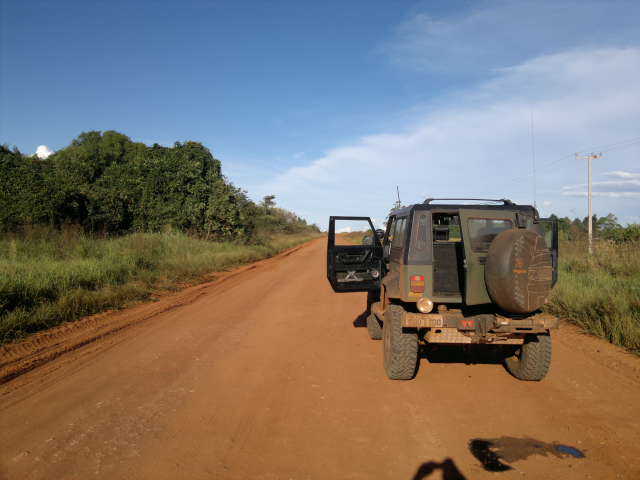

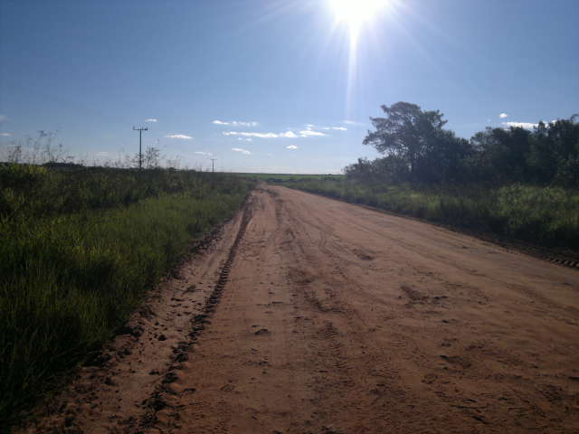

    Olha onde quebrou o semi do meu.
    Sem norte, sem asfalto, sem PX, se sinal de celular.

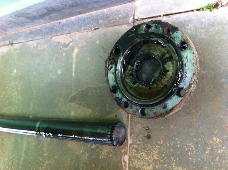

    Isso aí, galera. A história de ficar sem norte fui eu que disse com relação a colocar um reforço e ficar no prego justamente por causa dele. e aí, confesso que não fiquei muito aborrecido agora ou no dia do problema mas já não sei se fiz bom negócio em trocar meu caneludo dana 46 pelo eixo enfer.
    Lembro bem dessa passagem sua, Kim, quando foi colocar os pneus. alí foi complicado. imagino como ficou sua "bússola".
    meu eixo torceu no inicio da estria do nada. penso agora que vinha quebrando há muito tempo pois ele nem deslocou-se, continuou apoiado no copinho da flange e nem tocou nas laterais da manga.

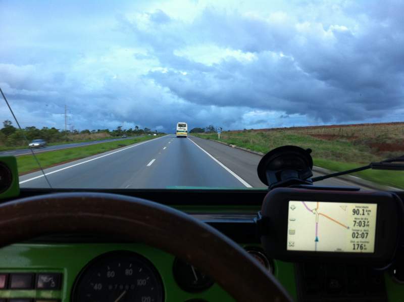

    O mais impressionante é que não havia nenhum sinal de esforço extremo. Pra não dizer que não houve nenhum esforço extra, andei uns 5 km em um asfalto ruim. mesmo assim a mais de noventa por hora. olha as fotos. essa da neblina foi na hora da quebra.
    Obrigado pela atenção e na segunda posto notícia.
    Me dê mais uma orientação, por favor. Tirei o eixo e recoloquei a flange. Posso andar uns 20 km assim? preciso levar o carro até o capoteiro na segunda.-img_1747-1-.jpg-img_1754-1-.jpg-img_1753-1-.jpg-img_1749-1-.jpg
