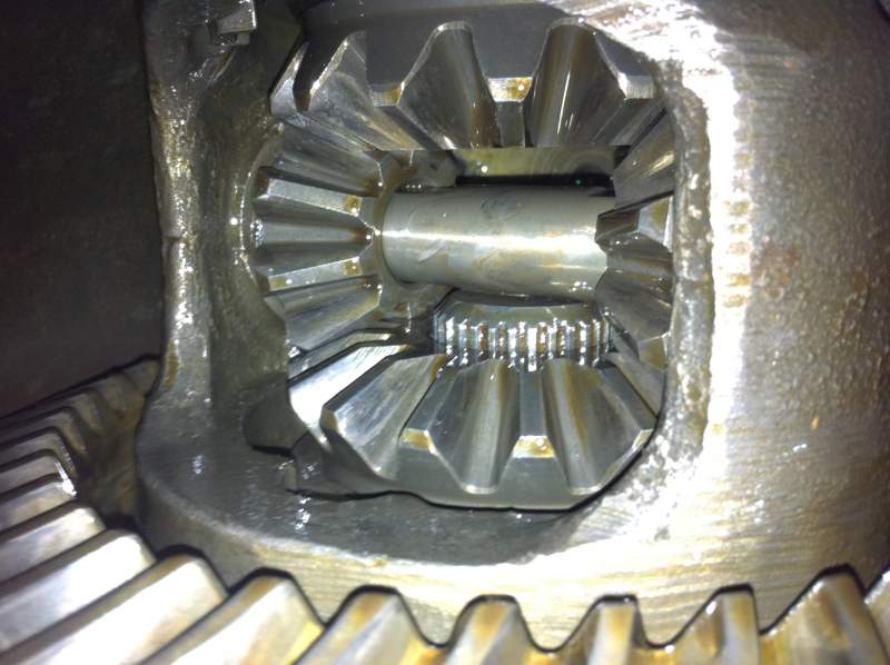

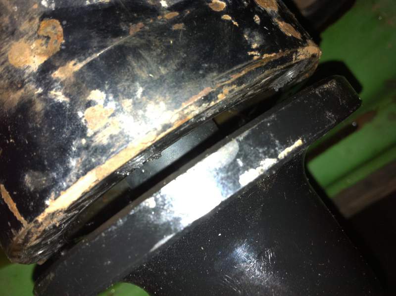

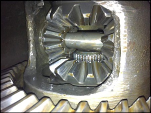

    Kim, o Danilo tinha em estoque um semi de Troller que pelas medidas poderia dar certo. Também uma prisioneiros e porcas cônicas, o que poderia ser mais seguro. Infelizmente não serviu. O semi tocou o eixo das satélites antes de fechar no cubo. Mesmo cortando o semi não funcionaria pois chegou ao limite funcional das fresas. Vamos pedir um eixo hoje e vou mandar o meu pra análise na próxima semana.
    Desmontando a tampa do diferencial localizei uma fissura, não chega nem a escorrer óleo mas fica merejado. posso soldar com elétrica ou tem que ser oxigênio?,não dá pra fotografar a trinca.

    Sendo na tampa, a melhor solda para essa ocasião, é a "oxigênio", mais com a vareta amarela (latão).
    Não use a de ferro, geralmente usada para soldar escapamentos, pois tem que esquentar muito, podendo deformar a tampa e, sempre fica falhas (microbolhas)
    A amarela, o calor é bem menor, e a solda fica em estado líquido, preenchendo toda a fissura.
    A elétrica, pode ser, mais o soldador deve ser bom, para não ficar falhas.
    Na minha opinião, vá de amarela.

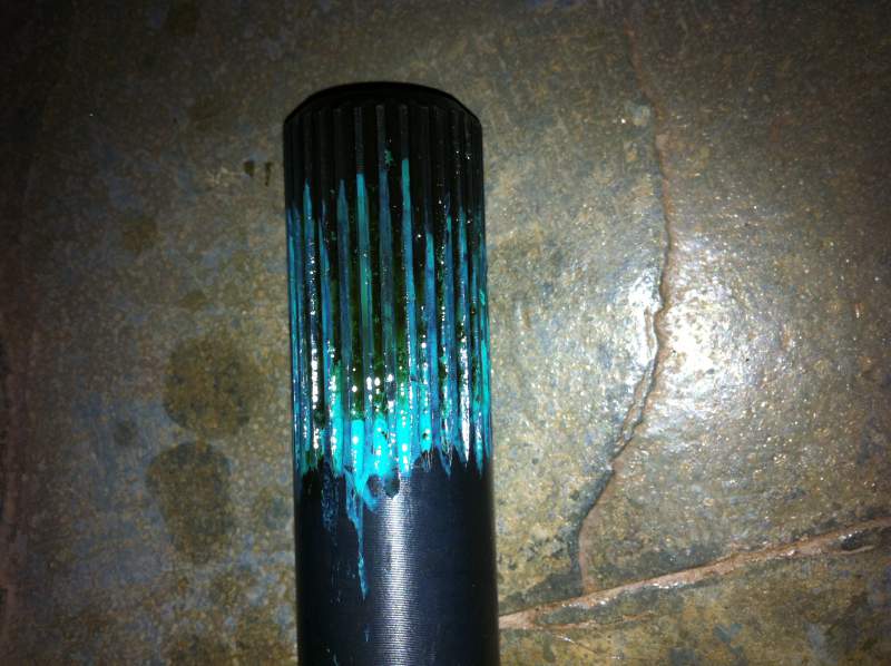

    Valeu, Kim. Mas é no tubo. Amanhã vou de elátrica, eletrodo fino e amperagem baixa. bom seria mig mas em casa não tem e teria que esgotar novamente. Meu semi-eixo deve chegar logo. Danilo encomendou pra mim. Cabra bom esse. Depois envio o meu pra análise e vamos ver o que me dizem. Fui atendido pelo Léo na Enfer que foi muito gentil comigo.
