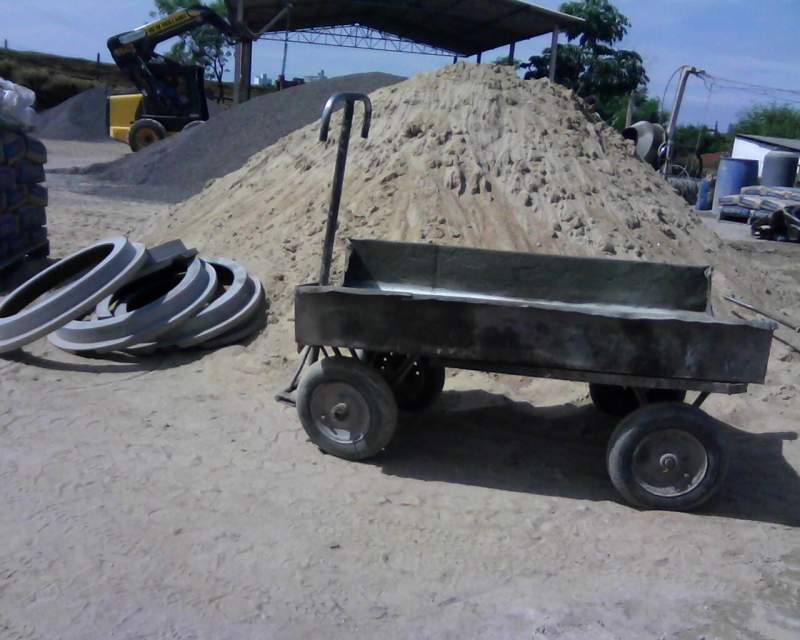

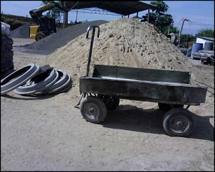

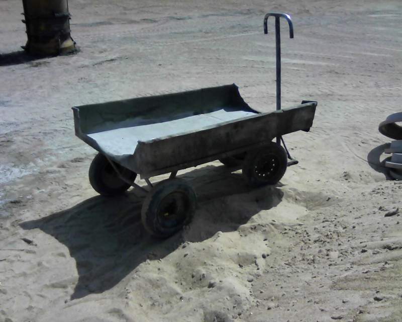

    Brandão.
    Já que o Edu sugeriu que vc diminua os pneus, eu tb vou lhe ajudar, tenho uma viatura aqui e posso te dar de presente os pneus dela pra vc montar no engesa e acabarem-se os problemas de quebras. Vai as fotos aí e veja se te serve.
    Poooooo Brandão, não fica bravo não malandro, a gente só brinca com quem a gente gosta mermão!!!!!
    ahuahuahauahauahu

    Ficar brabo? tenho só um metro e setenta de altura, não fui feito pra ficar brabo. rssss
    Quanto aos pneus, considerando que vou permanecer em obras mais uns dois anos - sempre que falo digo que ainda faltam dois anos. vai entender essa reforma - manda a viatura toda que vou precisar. ah! se puder coloca farol de milha.
