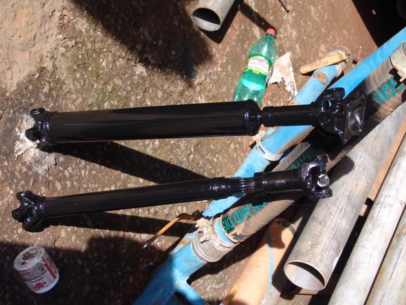

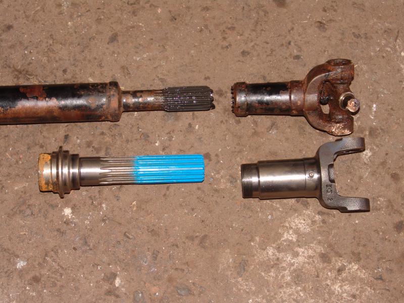

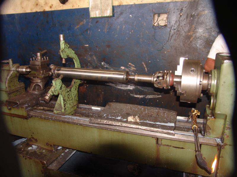

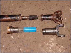

    Vou tentar postar fotos dos cardans.

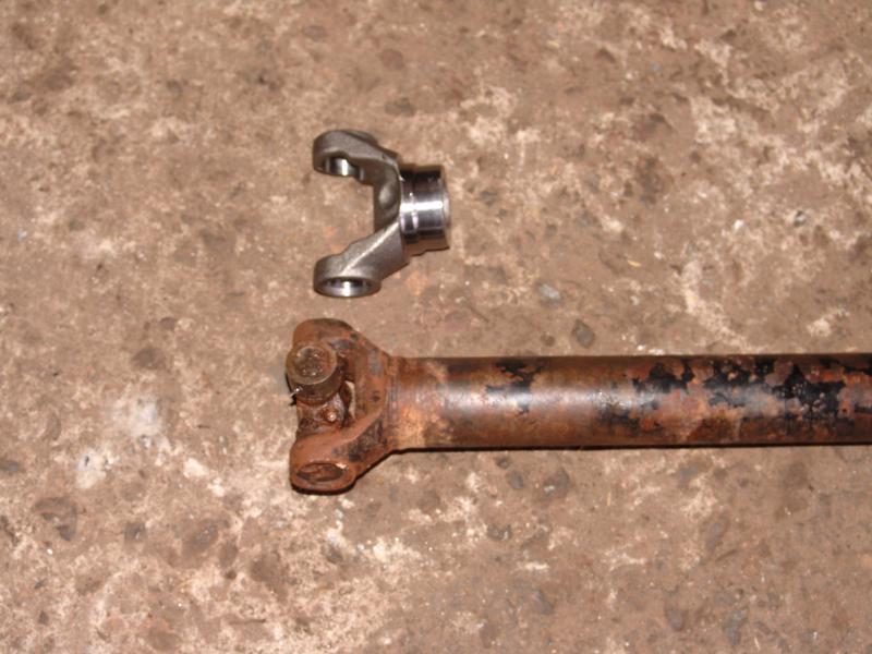

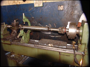

    Edu, essa ponteira é do ônibus Volvo
    do cardam dianteiro só foi aproveitado o tubo.
    Garfos novos

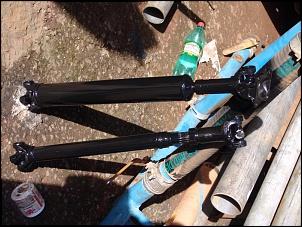

    Do Cardam traseiro nada foi aproveitado
    eixo dianteiro balanceado
    aspecto final dos cardans
    Então as porcas não serviram diretamente na roda livre ? Teve que usinar então ! Os cardans ficaram "BÂO" heim !!

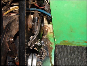

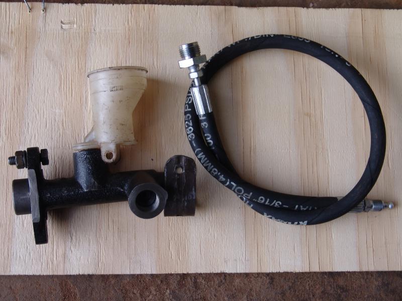

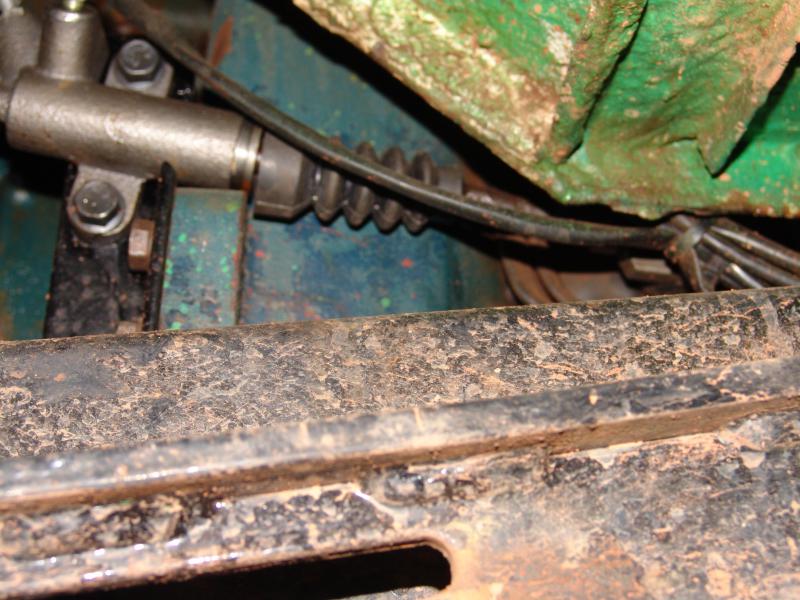

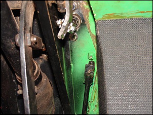

    As fotos da embreagem não ficaram boas. A embreagem ficou.

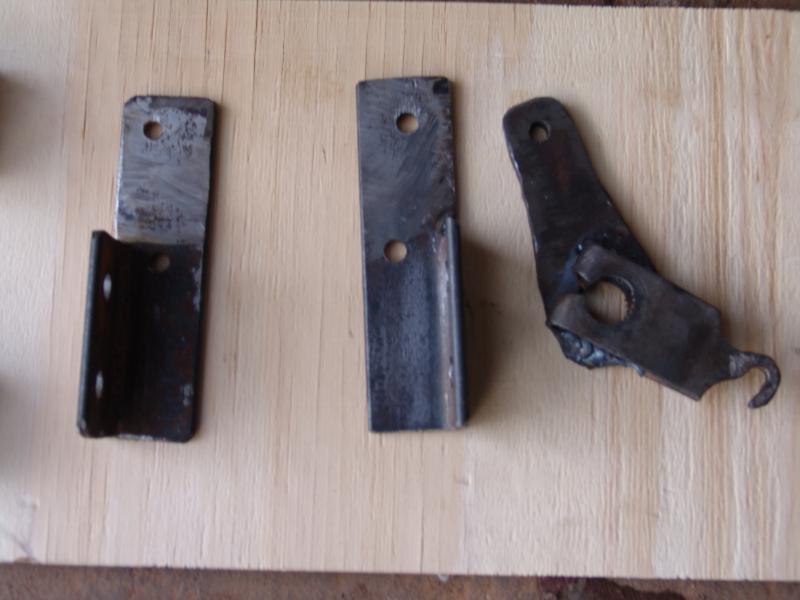

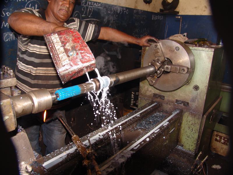

    Torneiro expert. fez o suporte ao contrario e jogou o molde fora. Ficou chateado de ter que fazer outro.
    Solicitados dois furos 8 mm e dois 10 mm. e o torneiro perguntou pq não fazia todos de 10.

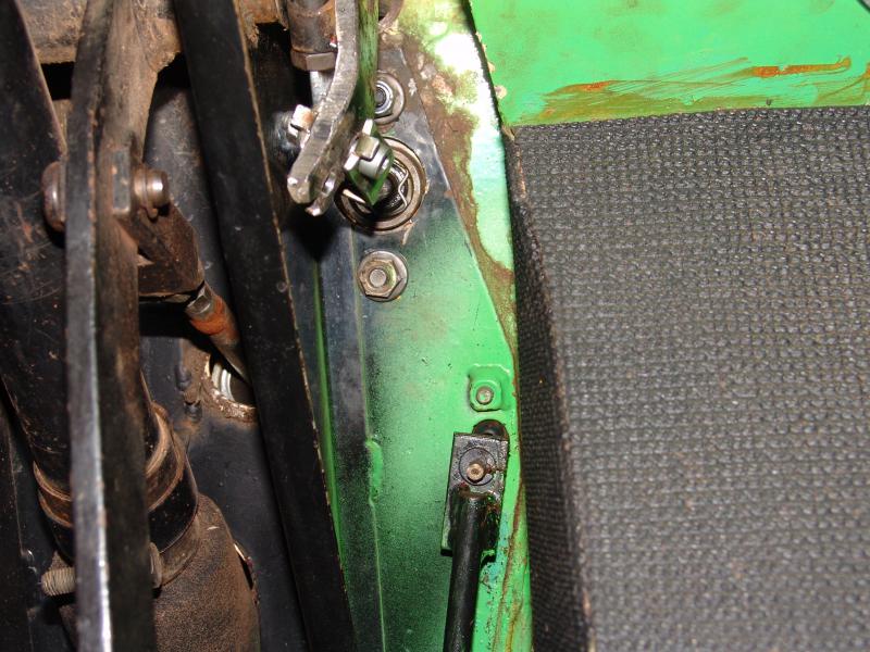

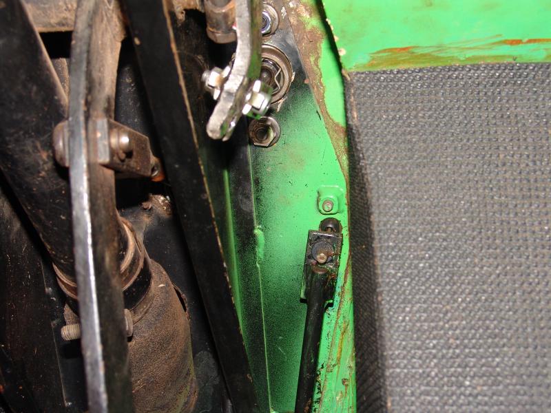

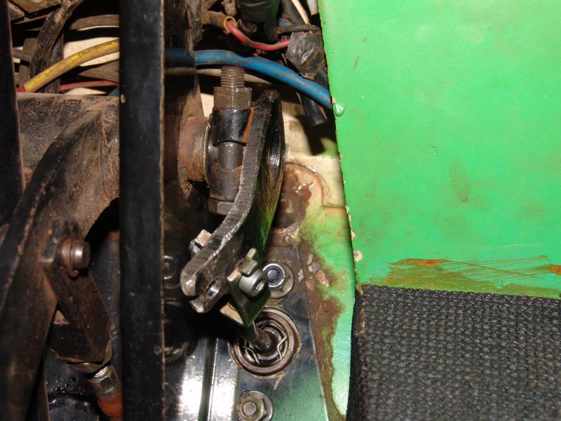

    suporte do acionador soldado no suporte do cabo,

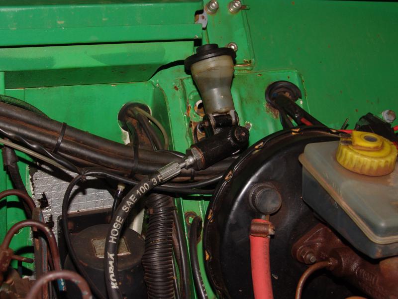

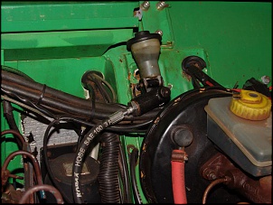

    reservatório seiládequê, ficou bacana, mesmo inclinado. Talvez derrame se o carro ficar de cabeça pra baixo

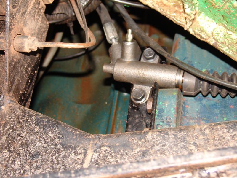

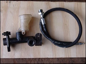

    Os cilindros são da besta. na ponta do cilindro a braçadeira que trava o reservatório no cilindro.

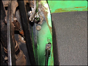

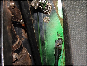

    instalado lo lugar. O primeiro furo deixou o curso muito curto.
    As arruelas que seguram o cilindro foram reforçadas para não rasgar a lataria com o uso.
    Aspecto do cilindro já em funcionamento
    Cilindro inferior, o suporte foi fixado nos parafusos do suporte das alavancas do cabo.
    mais uma

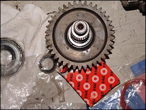

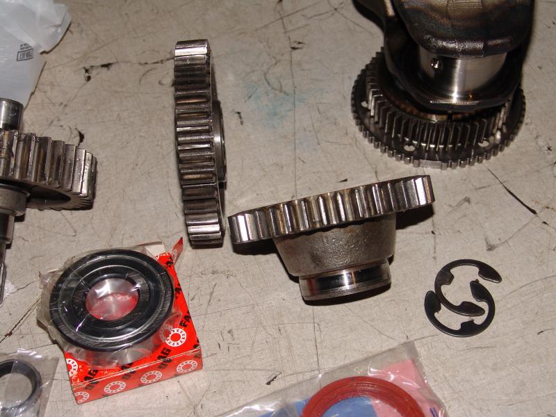

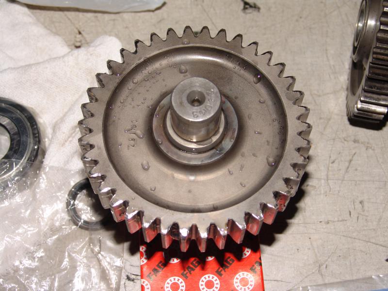

    Agora as engrenagens da CT.

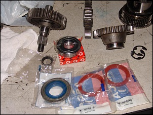

    Engrenagens em bom estado. Por erro de montagem no eixo as engrenagens "rasparam" umas nas outras. Marcaram mas não houve dano maior. O virabrequim acima é de um sprint 2.8 que o Flavio tá montando. Bloco novo, cabeçote novo... sonho.

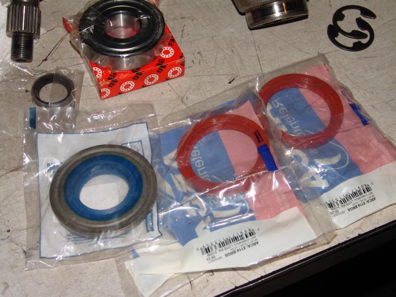

    Todos os retentores, rolamentos e juntas foram trocados. Todos. mesmo os que não estão nas fotos.
    Por causa de vasamentos, possivelmente, os rolamentos já chiavam. Tá zero.

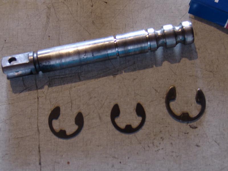

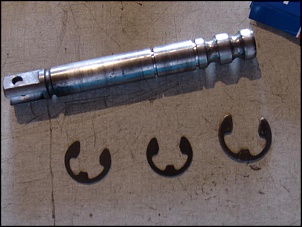

    O eixo estava com essas travas imensas e as fresas não foram abertas, Como resultado a trava de cima correu deixando a engrenagem de acionamento com folga no eixo.
    Fazer o quê? Por sorte não Fdeu tudo.
    Tá resolvido. Engate e desengate precisos.
    Agora é parar de gastar um pouco e curtir o brinquedo.
