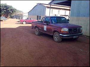

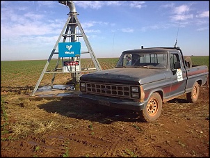

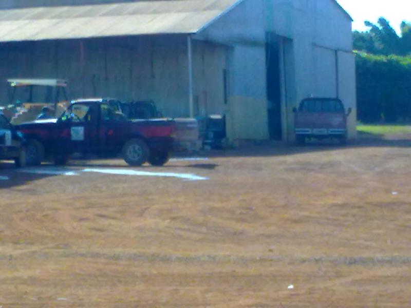

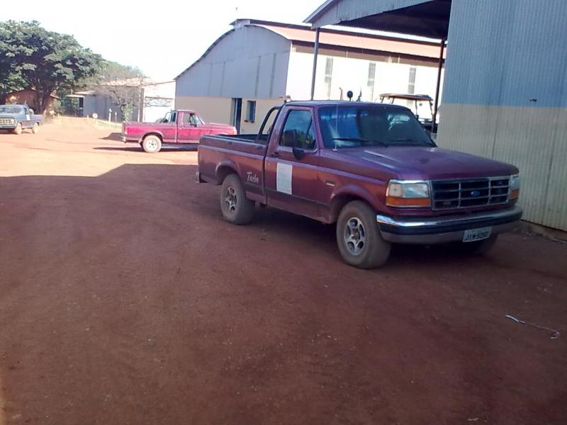

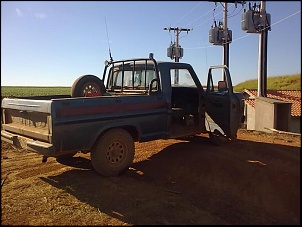

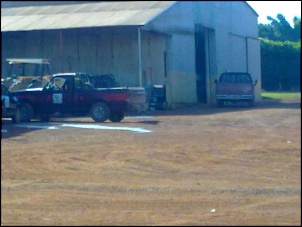

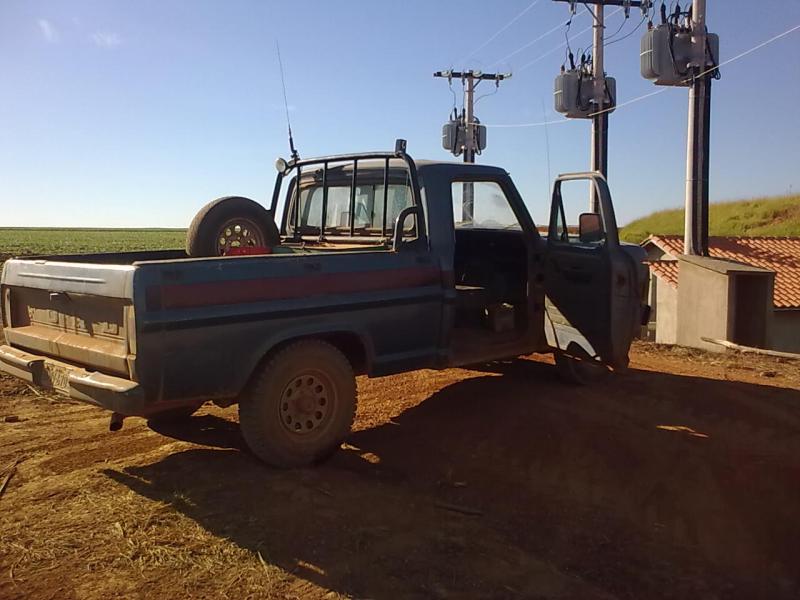

    Como temos no momento, aqui no forum 3 tópicos sobra as FEMIL, resolvi utilizar o seu para dar uma "inflada" no ego dos proprietarios e admiradores desta pick up. Anexo algumas fotos tiradas na Fazenda Buritis, um dos nossos clientes, onde tem 3 "MILONAS" para o "serviço pesado", sendo que uma delas,(a escura, "modelo antigo"), está a mais de 15 anos no batente, e que agora no final da safra de inverno, vai ser levada à oficina para dar uma geral na "lata" pois os calços de gabine já estão "circundados" hehe..., e se soltaram, mas a mecanica, firme e forte, principalmente o MWM 229-4, turbo adapatado, show de bola. As outras duas que verão, já do "modelo novo", ficam com os tecnicos agricolas, e trabalham na supervisão da condução das lavouras. São aproximadamente 4000 hecatres irrigados, e estas tres "maquinas" dão conta do recado. O negocio é assim mesmo, na hora de "passear" vai de hilux, ranger, s-10, mas na hora de pegar no pesado, é FEMIL, e D-20(nesta fazenda tem uma "dvintona", só, mas temos outros clientes que tem várias D-20s, no "batente").
    Abraço a todos.
    Sérgio
