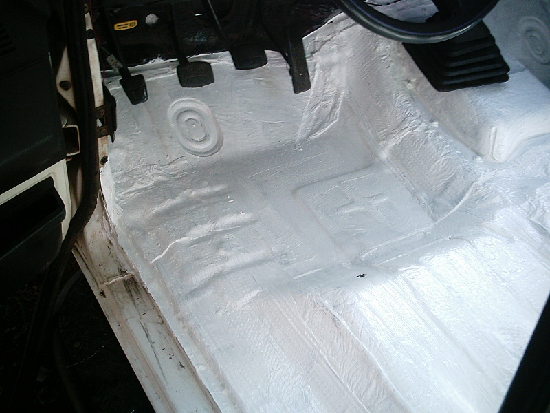

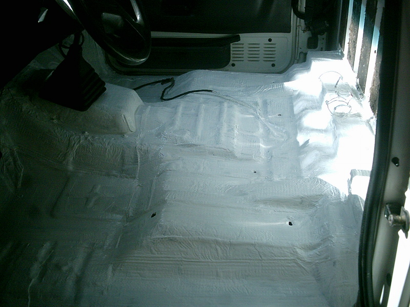

    Cabine semi pronta
    Hoje de tarde terminei uma parte do serviço. O assoalho foi reparado, coloquei manta asfáltica em 100% do assoalho e pintei com uma tinta emborrachada branca. Falta apenas a parede traseira da cabine que vai ter que esperar mais um pouco pra fazer. Agora à noite instalei os encostos de cabeça nos bancos e amanhã é só colocar tudo na caminhonete. Se der tempo coloco a manta asfáltica na parede de trás pra terminar tudo, mas isso não depende só de mim....
    Miniaturas de Anexos Miniaturas de Anexos Troca de Ranger por F1000 MWM X10 4x4-img_0016.jpg   Troca de Ranger por F1000 MWM X10 4x4-img_0017.jpg   Troca de Ranger por F1000 MWM X10 4x4-img_0018.jpg

    bom acho que agora ela aguenta passar em qqr rio ... ta "edintrudermente fechada"...

    Por que manta asfáltica??

    deivid:
    a manta tem varias funcoes:
    1- excelente vedante de agua, termico e tambem um pouco sonoro.
    costuma-se usar essas mantas em lages de casas sem telhado, pois a agua nao passa por elas, eliminando goteiras, trincos, falhas etc.
    Seu acabamento é prateado (parece papel aluminio) de um lado e portanto ele reflete o calor do sol.
    Sua espessura funciona como um refletor tb de calor (nesse caso do edin, do motor, do escapamento, etc. etc).
    Como ela gruda e nao deixa passar nem luz, nem ar, nem agua, acaba tb isolando e vedando ambientes, por isso é usada tb para abafar o som e em portas e caixas para melhorar a acustica sonora (na realidade, ela veda a porta ou caixa e isso da uma melhorada sensivel no ar gerado).
    2- como nao passa agua, nao passa umidade e nao retem a agua, portanto, livra o local desse problema, em camionetes e carros mais antigos, corrosao era um problema, seja por ineficiencia do material anti-corrosivo, seja por um projeto pouco elaborado nessa visao, portanto, agora o Edintruder pode enfiar a pick up dele dentro do rio e deixar a agua la por meses boiando no peh dele q nao havera problemas de ferrugem e podres.
    3- é um material relativamente barato, que no caso do edin, vai durar bem mais que a propria pick up.
    4- é de facil modelagem, ou seja, vc corta a manta no tamanho que quiser, veda como desejar e ainda pode copiar os detalhes da carroceria, ou seja, qm olhar, vai achar q eh original.
    5- se alguma coisa cair, raspar, etc, nao tem problemas, diferente de uma tinta por exemplo que iria descascar, apodrecer com o tempo , a manta nao, no maximo se for algo grotesco, iria rasga-la, bastaria aquece-la novamente que ela iria encobrir o problema ou entao grudar encima do rasgo outro pedacinho de manta, servico simples e rapido
    6- enfim tem muitas utilidades, mas as maiores sao essas ai mesmo, praticidade, se ver livre de problemas de ferrugem etc, ficar despreocupado e ainda melhorar o habitaculo com muito pouco R$.
    lembrando que: o ferrugem precisa de oxigenio para se desenvolver, portanto, com a manta por cima, vc estanca o maldito. ainda que o correto seja tratar o ferrugem, raspando, lixando, passando primer, pintando e colocando a manta, afinal isso seria o correto principalmente para qm ja tem grandes problemas com o ferrugem em variso pontos e tb a parte debaixo ja do mesmo jeito. mas apenas colocando a manta ja resolve por pelo menos algumas decadas.

    Citação Postado originalmente por Tio Eddie Ver Post
    Muito bom o serviço hein?!
    Já pensou e montar uma oficina ???
    Estou pensando no assunto, mas a mulher não deixa... rsrsrsr
    Troller, valeu pela explicação.
    O principal motivo foi a redução do ruído, o que acredito que dê diferença. A tinta emborrachada veda todas as emendas e imperfeições, literalmente vedando qualquer infiltração por baixo ou pelos lados das mantas.
