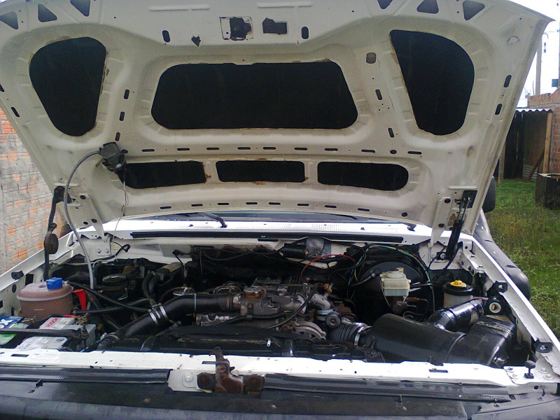

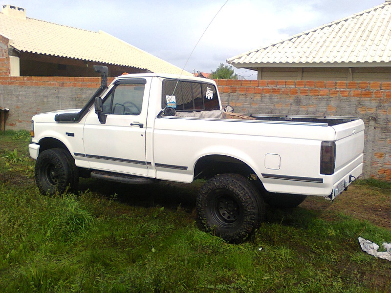

    Bruno, decidi voltar para o Branco! kkkk
    Até o motor ganhou uma geral!

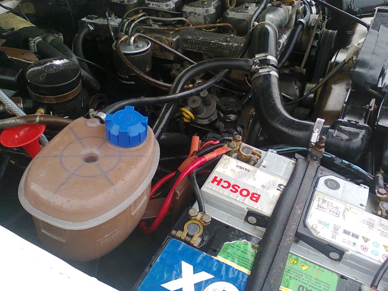

    tenho que lavar o reservatório de expansão e colocar aditivo...
    o reservatório colocou de qual modelo ? digo este não é o original ? o da minha vou ter que trocar !
    Bruno, a minha selei o sistema. Tirei o vedante da tampa de metal, coloquei um derivador e coloquei esse reservatório de expansão do Palio. A maior vantagem é que o fluído não fica evaporando...
    todos que tem f1000 tem que cuidar a manga do ar quente ! uma eu tava andando na estrada de chão e por sorte tava bem frio pq quanto arrebentou a manga deu para ver o vapor saindo pelo capo ai parei na hora antes de secar a agua do motor . já vi muitos ferver o motor assim ! as vezes numa viagem ou coisa assim pode não reparar e para ferver é bem ligeiro !
