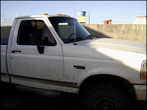

    Pra entusiasmar o pessoal que quer colocar as luzinhas no teto... (postei a foto só por causa das luzinhas hein...)

    Luzes de teto prontas!
    Pra CT ainda faltam umas pranchetas para terminar a travessa.
    Beleza de Milona Edin.
    Essas lanternas na cabine deixam as pick-up com melhor aspecto e menos peladas.
    Existem lanternas verdes ou azuis ? Será que ficam legais. Considerar que a minha Ranger é azul.
    Posta uma foto da frente da Milona. Ou está sem a grade ?

    Show Edi!!!... Depois posta umas fotos com as luzes acessas pela frente... Grande abraço.

    Mas é a frente da milona!!! Aquelas luizinhas ali embaixo são da f1000 à meia luz!!!
    Pior!!! Rsrsrs
    Não tinha prestado a atenção... Gostei, ficou bem legal mesmo.
