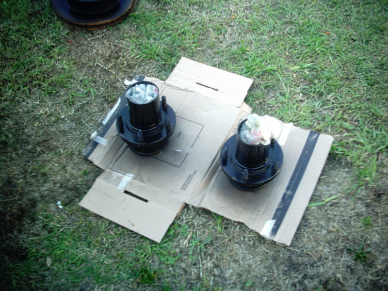

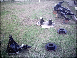

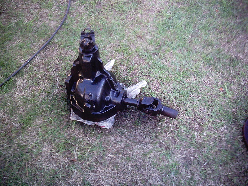

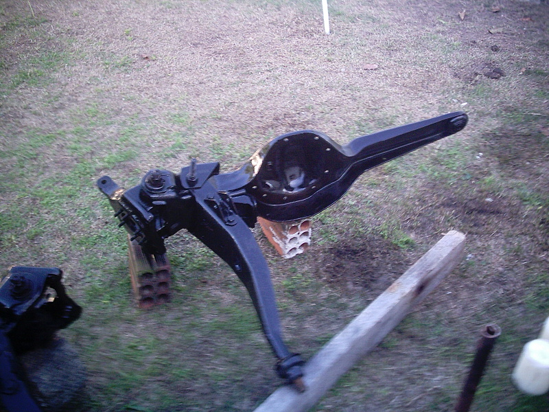

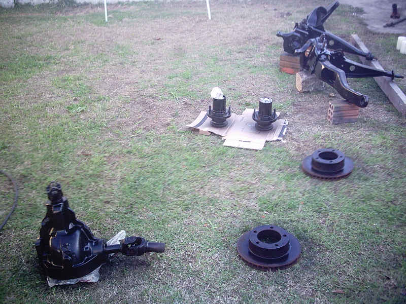

    Cubos de roda devidamente inspecionados, engraxados e montados. Diferencial idem! Agora é a vez da pintura. Amanhã pretendo montar a bola do diferencial no braço e pintar por baixo.
    Ainda não será a pintura definitiva, pois apareceu um pequeno serviço com solda a ser feito em um dos braços e tenho que fazer o reposicionamento dos suportes dos amortecedores.
    4 camadas de tinta preta, e na bola do diferencial ganhará uma aerografia de fogo com a escrita 4x4 no meio do fogo.

    As tampas dos cubos ganharam lixamento e polimento. Ficaram muito bacanas!
    Miniaturas de Anexos Miniaturas de Anexos Troca de Ranger por F1000 MWM X10 4x4-img_0008.jpg   Troca de Ranger por F1000 MWM X10 4x4-pecas-na-pintura.jpg   Troca de Ranger por F1000 MWM X10 4x4-img_0004.jpg   Troca de Ranger por F1000 MWM X10 4x4-img_0010.jpg

    Claro! A bola do diferencial está ainda fora! Mas te adianto que é a mesma peça do eixo traseiro da Ranger 2.8/, S-10 e Troller. A única diferença é coroa e pinhão. Satélites, pino, planetárias e caixa são iguais.
    Vou medir a largura e diâmetro da caixa e te passo.
