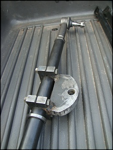

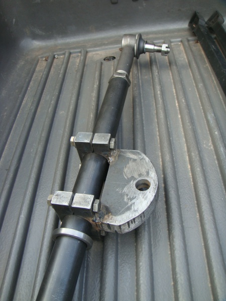

    Para fazer as barras de direção, estou procurando as da F350, mas será dá para fazer com cano de parede grossa com parafusos soldados nas pontas do cano?
    No jeep fazemos a rosca no cano e colocamos uma 1/2 porca no terminal para travar.
    O problema é achar porca do tamanho da rosca do terminal, o torneiro precisou fazer e uso os terminais do 608, bem parecidos com os da F1000.

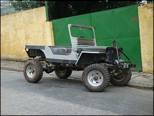

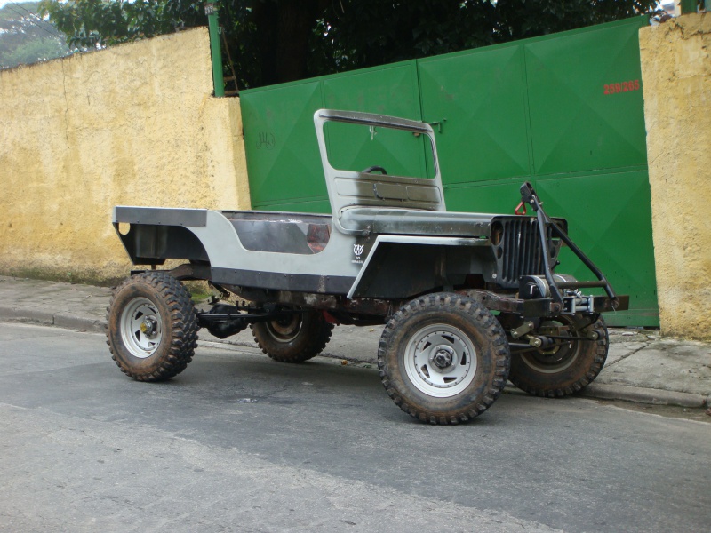

    Troca de Ranger por F1000 MWM X10 4x4-barra-direcao-019.jpg Troca de Ranger por F1000 MWM X10 4x4-barra-direcao-018.jpg Troca de Ranger por F1000 MWM X10 4x4-barra-direcao-005.jpg
    Fotinho do jeep na época das barras.

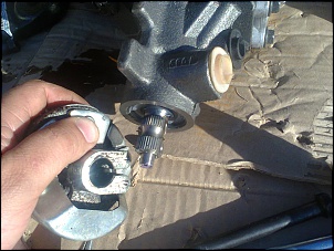

    Edin...o pitman é mais longo.....mais curto..ou igual???
    O terminal é diferente?

    É muito parecido. Mas vou comparar para ter certeza, mas creio ser igual ao da F1000, mudando apenas as estrias.
