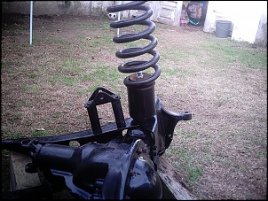

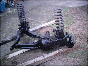

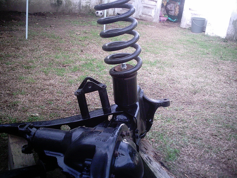

    Eixo dianteiro finalmente pronto!
    Terminei de montar o eixo dianteiro e os semi-eixos. O restante será montado quando tudo for para o lugar para reduzir o peso na instalação do eixo. Pra dizer que está pronto mesmo, preciso resolver o problema dos grampos do eixo traseiro e a barra de direção.
    Pretendo cortar e enxertar a alteração da barra de direção direto na barra de direção, pois terei como fazer reforços estruturais. Como tenho 2 barras, transformo uma delas, se não ficar bom eu faço de novo no futuro.
    O eixo dianteiro já estão com os calços das molas e suportes dos amortecedores.
    No eixo que não tem a bola do diferencial, soldei a trinca e coloquei um reforço em chapa de 1/4 para garantir que não abrirá novamente.
    Miniaturas de Anexos Miniaturas de Anexos Troca de Ranger por F1000 MWM X10 4x4-img_0014.jpg   Troca de Ranger por F1000 MWM X10 4x4-img_0015.jpg   Troca de Ranger por F1000 MWM X10 4x4-img_0016.jpg

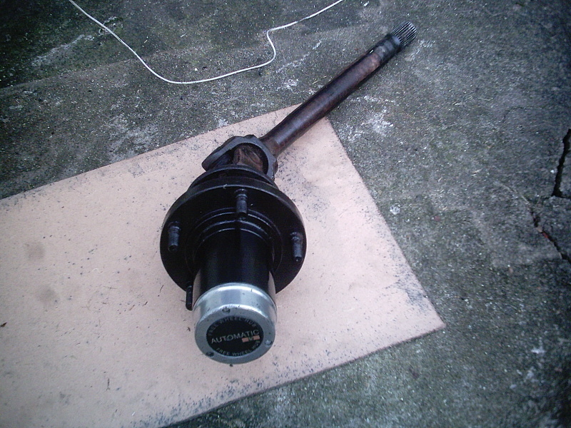

    muito Bom edin, arranja mais fotos do semi eixo da roda direita e da luva que sai do diferencial para esse semi eixo

    Ok!
    Amanhã mesmo eu tiro essas fotos.

    Xi! Esqueci das fotos!!! ahahaha!
    Estou com um projeto laboral novo que está demandando tempo, e nessa semana nem olhei para o eixo...
