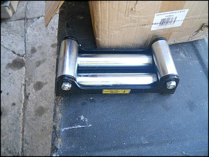

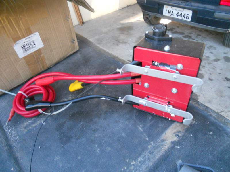

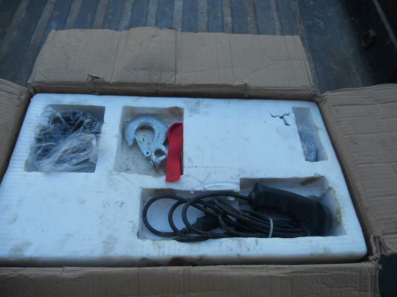

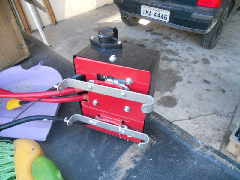

    As fotos da criança...
    Não vejo a hora de botar isso pra funcionar! rsrsrs
    Rodrigo, realmente terei que dar um jeito de reforçar o PC por trás para suportar esse esforço sem empenar ele.
