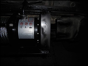

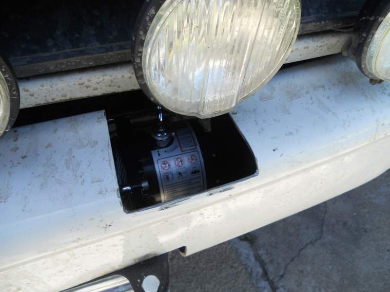

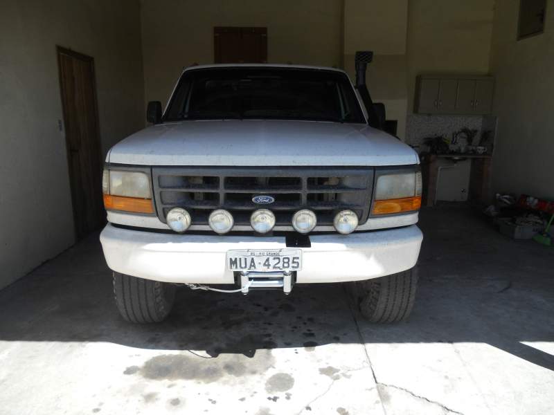

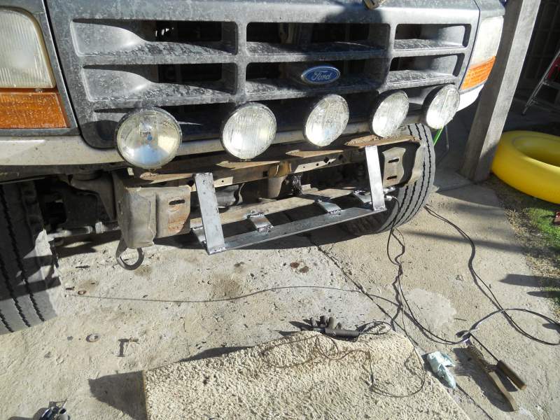

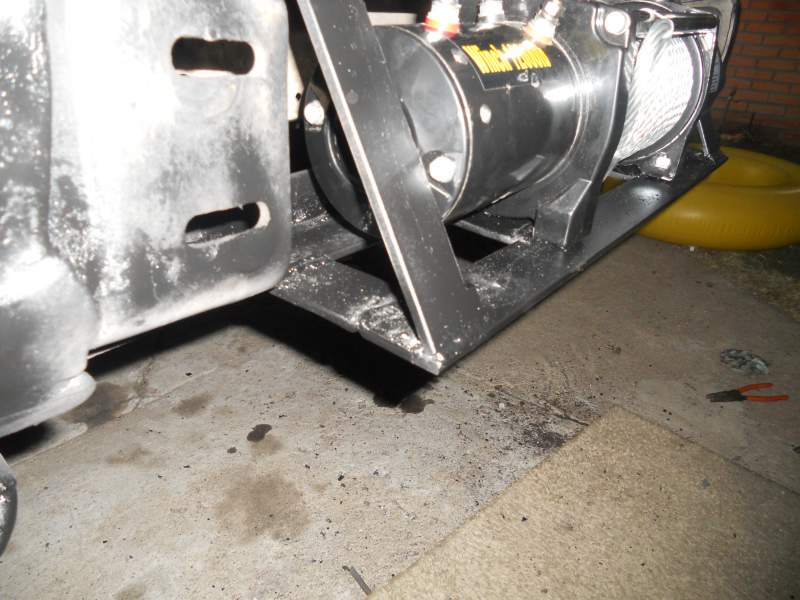

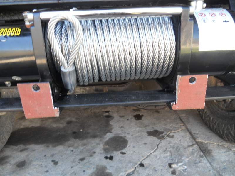

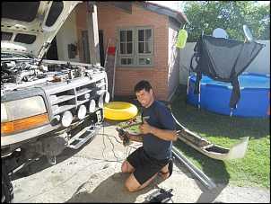

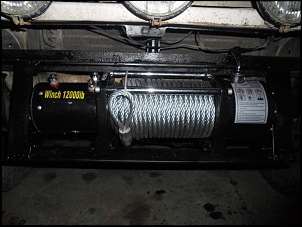

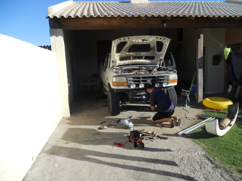

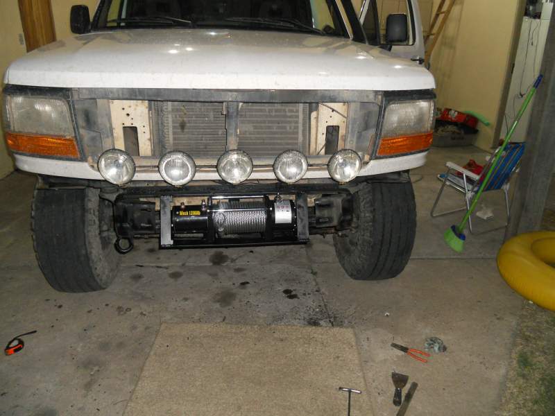

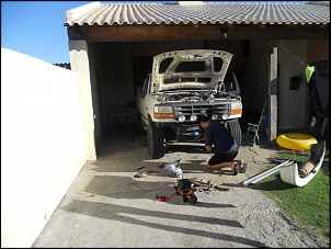

    Ontem comecei a instalação do brinquedinho.
    Usei as barras que eu tinha soldado na frente do chassis para parar sua torção. Reforcei bem a estrutura e terminei hoje de manhã.

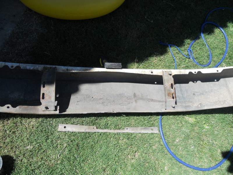

    Tio, não fiquei com pena de cortar o PC, mas na dúvida eu guardei os recortes para montar de novo caso eu precise no futuro. O PC dianteiro está pura massa, então se precisar ressoldar não terá problema de ganhar mais um pouco de massa... rsrsrs
    Fiz um recorte em cima do PC para acionar o sistema de acoplamento da transmissão. No final das contas foram poucos cortes.
    Depois de tudo pronto eu estreei puxando a Band de um amigo meu (o que está nas fotos me ajudando a instalar). Prendemos a Bandeirante numa valeta de forma que ela não conseguia mais sair sozinha. Cravou a frente do chassis no lado da valeta. Quando comecei a puxar a F1000 foi sendo arrastada. Tive que cavar as rodas no chão para puxar. Tirou a Toyota brincando do valo. Foda é que fiquei sem bateria na máquina na hora que fomos fazer o teste...
    Resultado: Base do guincho aprovado, guincho aprovado, agora é só curtir o brinquedinho novo! ahahaha

    Excelente o serviço!
    Algumas perguntas:
    O que é aquele cilindro dentro do para choques?
    Como está fazendo para ligar o controle do guincho na caixa de solenóides?
    Pesou muito a frente da Picape?

    Tio, para ligar o controle eu passo a mão pela grade e encaixo o plugue. Não é difícil de fazer pois consigo enxergar bem a conexão.
    O cilindro era um casco de extintor que eu enchia de ar para a buzina marítima que eu tenho instalada mas agora está fora de funcionamento.
    Em relação ao peso eu não notei diferença nenhuma. Em nada mesmo. A minha esperança era que baixasse um pouco a frente, mas não deu diferença nenhuma...
