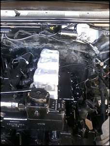

    Finalmente terminei o motor. Demorou mais do que eu esperava mas ficou filé.
    Ainda não liguei após a montagem, mas é só virar a chave e esperar sair o ar dos bicos. Óleo, filtros e juntas novas. Tudo original MWM.
    Nessa semana preciso tirar a caçamba para fazer diversos reparos na cabine e na caçamba. Mas na lata já posso começar o lixamento e aplicar o primer.

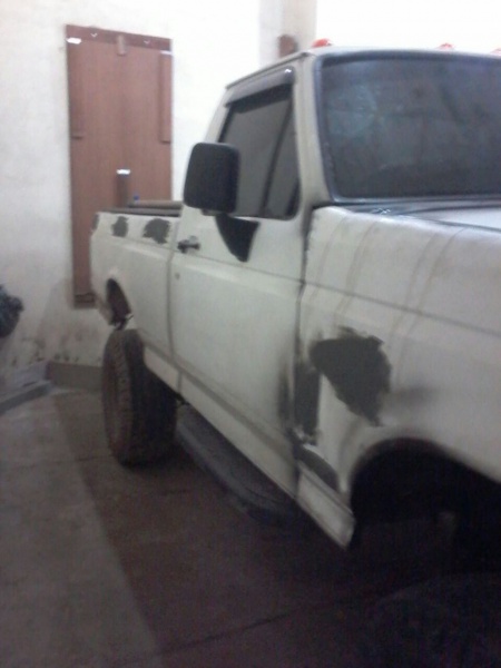

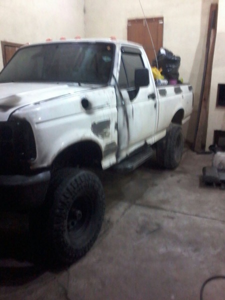

    Essa massa escura das fotos é essa massa que falas. Massa de acabamento. Demora para secar mas é bem fininha e muito fácil de aplicar.
    Entre a tinta branca e o preto irá sim o primer PU para dar aderência. Se não for assim ela descasca com o tempo ou arranha fácil. Imagina colar um adesivo e quando puxar ele arrancar a tinta? É justamente pela falta do uso do primer. Já vi isso com pintura de concecionária.
