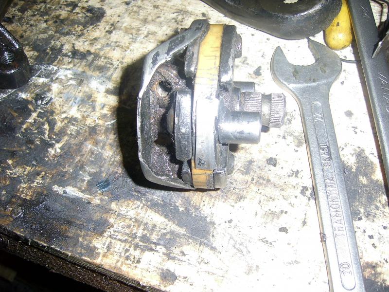

    Amigos, acabei de trocar os reparos da caixa de direção da F1000. Posso dizer que é um sistema muito simples, o mais complicado foi montar as esferas da rosca central. O resto é barbada! Descobri uma coisa, não é só no setor que tinha folga, o disco de acoplamento da coluna da direção no setor está todo folgado, pra não dizer praticamente solto. Tenho 2 opções; Comprar um novo e daqui há 1 ano ter que trocar de novo ou soldar essa porcaria pra formar uma peça rígida. Acredito que esse disco seja apenas pra reduzir vibrações para a direção.
    Alguém sabe ou já viu alguém soldar esse disco? Teve problemas futuros?

    a funçao dele é como vc disse reduzir vibraçao na direçao, eu já soldei na minha, vc só percebe diferença em altas velocidades, no mais é tranquilo, mas pelo preço que se paga nisso eu comprei um novo e coloquei no lugar.(porém nao me lembro quanto paguei so sei que achei um bom preço)

    Esse disquinho, como voce disse, absorve/reduz as vibrações, mas a função básica é "absorver" as angulações que se formam, com os movimentos da correceria em relação ao chassi, onde temos o setor de direção, fixado no chassi, e a coluna de direção, com o eixo que vai no volante, fixado na correceria, se ele fosse inteirisso, um unico eixo acoplado numa ponta, no setor, e na outra extremidade, no volante(obvio, tendo a coluna como um mancal comprido, e é justamente isso, pois a coluna tem um rolamento em cada extremidade), as probrabilidade de quebras, empenos, e coisas do genero, seriam maiores, além do que num acidente, esse acoplamento é pra partir, e evitar do setor e eixo inteiro vão na direção do motorista. Então, essa "porqueira" de disquinho absorve os movimentos angulares. Põe uma junta universal ai, e esquece, não da mais problema. Na Dakota é com junta universal, na segunda vou tirar uma foto e te mando, pois ela tá no lava jato de um parceiro, pra "fazer uma geral" e não acabou, então combinamos de eu pegar na segunda. Por enquanto vai olhando o link http://www.ccsmaquinas.com.br/junta-...cal=b&prod=69.

    Sergio, já coluna tem 2 cruzetinhas, então amanhã vou soldar como o Robson comentou e dormir em paz! Se eu não gostar eu boto um novo depois.
