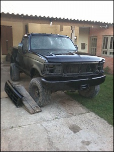

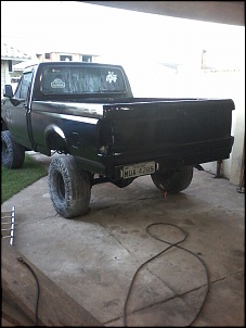

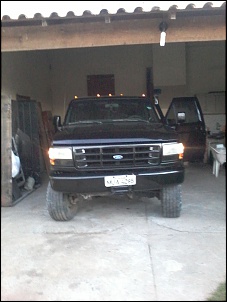

    Entrei agora no Fórum. kkk Atendendo a pedidos...
    Acho que arriscarei deixar fosco. Mas hoje ainda tenho muito trabalho, pois vou lixar ela toda com lixa d'água 600 e dar mais uma demão. Serão 3 no total.
    Miniaturas de Anexos Miniaturas de Anexos Troca de Ranger por F1000 MWM X10 4x4-img-20141204-wa0027.jpg   Troca de Ranger por F1000 MWM X10 4x4-img-20141204-wa0031.jpg   Troca de Ranger por F1000 MWM X10 4x4-img-20141204-wa0034.jpg   Troca de Ranger por F1000 MWM X10 4x4-img-20141204-wa0042.jpg

    Edin a Blackout ficou show !!
    vou te pedir uma ajuda, fui até uma funilaria para saber quanto o cara cobraria para tirar 1 podre em cada porta, 1 podre num paralama, e 1 podre num canto da cabine e pinta-la na mesma cor. O cara pediu mais de 1 mes e a bagatela de R$ 6.000. Bom, eu vou fazer este serviço !! fiquei inspirado com os seus resultados !!
    A ajuda que vou te pedir é simples, queria umas dicas dos equipamentos que vc usou, compressor.. pistola... e materiais, lixas, massas, para eu conseguir me preparar antes de começar.
    vou precisar refazer as vedações das portas, sabe algum material pra isso ?
    comentários são bem vindos !!

    Ricarvalhal, é um processo muito simples. Qual é a cor da tua F1000? Se for cor sólida, o esmalte PU é muito fácil de pintar e polir, e qualquer erro é fácil de corrigir.
    Podes comprar um compressor pequeno da linha hobby que dá conta e uma pistola de média vazão e baixa pressão. A pistola tem que ter reservatório em cima.
    Esmerilhadeira com disco flap e escova de aço rotativa para inox.
    Depois é material de uso de chapeamento, como massa fina para acabamento, fundo e tinta. Se precisares fechar buracos na chapa, eu recomento o uso de fibra pois soldas costuma enferrujar logo em seguida. Furos pequenos eu passo uma lâmina de fibra pro trás da face a ser pintada e depois preencho com massa plástica ou massa de poliéster.
    Pode durar 1 ano como pode durar 30 anos. Se o veículo costuma ficar no sol diariamente, ou é um local que a chapa é submetida à torções, o uso da fibra não é recomendado pois ela não dilata conforme a chapa, porém se for coisa pequena, tipo 5 x 5 cm, daí usa a fibra que não tem erro.
    Agora convenhamos, 6000,00 o cara está pedindo um rim! Nesse valor equipas a tua oficina e ainda pagas um curso de funilaria e pintura!

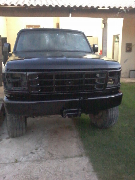

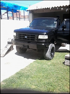

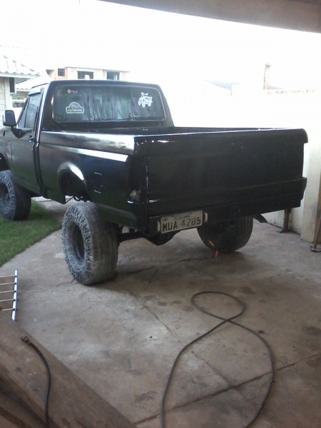

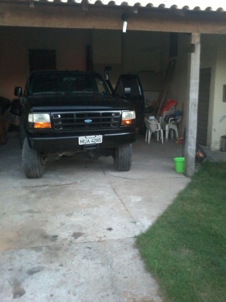

    Falta polir e montar a lona marítima e protetor da caçamba.
    Pela última foto dá para ver que os piscas ficaram muito escuros. Vou deixar os piscas nas sinaleiras laterais do lado dos faróis e as sinaleiras no laranja. Eu posso limpar e pintar mais claro, mas farei a alteração elétrica pois gostei do visual blackout dela.
    Está muito sinistra. Simplesmente de noite não se enxerga nada além da placa e faróis.
    Miniaturas de Anexos Miniaturas de Anexos Troca de Ranger por F1000 MWM X10 4x4-img-20141206-wa0031.jpg   Troca de Ranger por F1000 MWM X10 4x4-img-20141206-wa0055.jpg   Troca de Ranger por F1000 MWM X10 4x4-img-20141206-wa0058.jpg

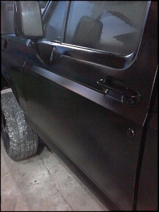

    Baba pela Blackout aí Bruno! Vais deixar a frente da Negona fosca ou brilhosa? Creio que já tenhas uma ideia de como fica brilhosa.
    Hoje chego em casa e me atraco na lixa 1200 e 2000. Daí virá a pior parte, o polimento...
    Os logotipos laterais Super Duty, preenchi o ploter "superduty" com verniz incolor para proteger as letras.
