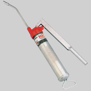

    Comprei uma manual tb da Mac Lub, p/ 400gr de graxa!!!
    Paguei R$50,00, 4000 psi de pressão!!!
    Bem feita e tals, agora so falta testar!!
    Valeu Edin e Road, aquela a ar ainda tava cara pra mim hehe!!!

    Parecida com a minha. Quando deixar guardada, puxa a haste para o êmbolo não ficar comprimindo a graxa. Em 2 meses metade da graxa passa pelo êmbolo e separa muito óleo, fazendo muita sujeira. Se puxar a haste a graxa fica intacta.

    2,102
    Ok!!!
    E lava lava com agua quente, no cado de usar toda a graxa e não for mais usar a engraxadeira??
    Pq graxa resseca né!!??
    Ou não??

    Sim, a graxa destila o óleo e fica resecada a ponto de não fluir. Por isso é bom tirar a pressão do êmbolo puxando toda a haste pra fora.
