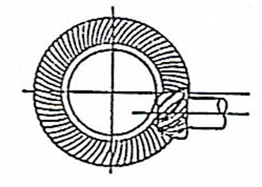

    O termo correto para o tipo de coroa e pinhão do "Dana High Pinion" é engrenagem hipóide, onde o plano do centro do pinhão é diferente do plano central da coroa, como na figura anexa.
    A transmissão que usa engrenagens hipóides mais conhecidas é a VW 013 do Passat/Voyage/Gol/Santana.

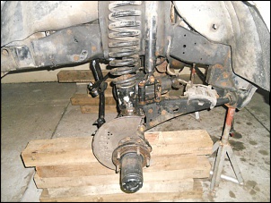

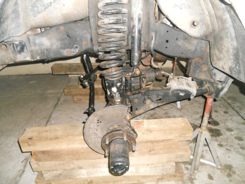

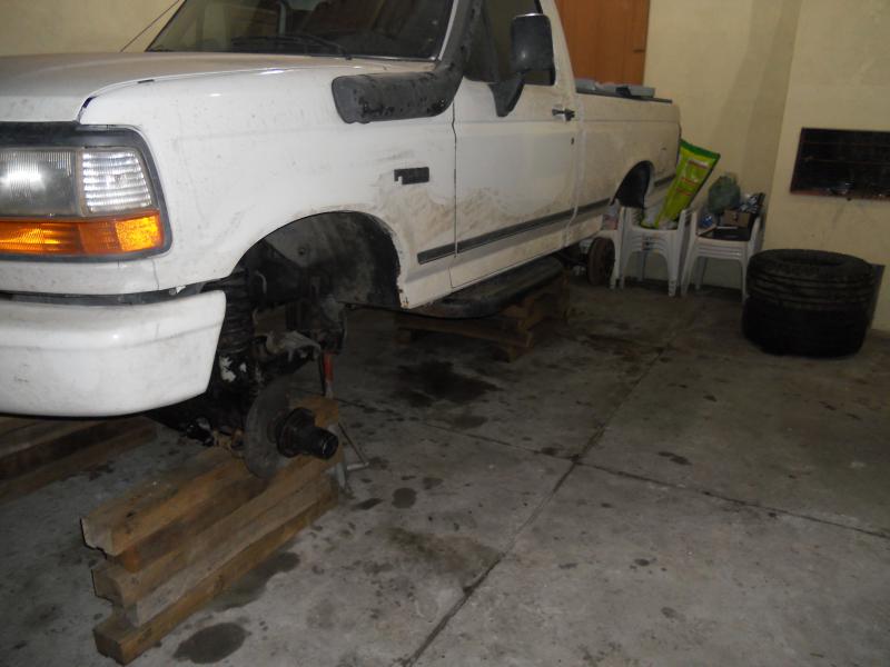

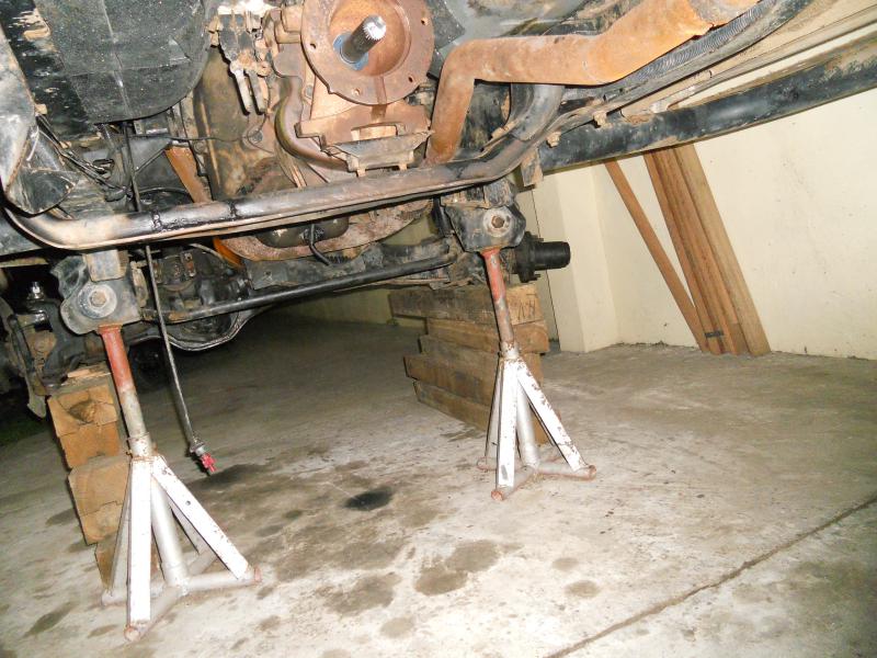

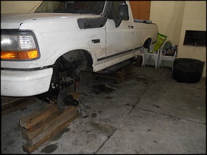

    O problema maior de usar a ZF da F250 na F1000 4x4 é que essa caixa é "cortada" no meio, sendo encaixada em duas metades, a da frente e a de trás. Então para unir as duas da forma original, teria que refazer a carcaça traseira. A forma mais simples é colocar a caixa de transferência divorciada e ganhar mais um par de cruzetas para trocar de tempos em tempos.
    Fora isso não tem como alongar a transmissão da F1000 4x4. Andei vendo há algum tempo atrás e para esse eixo dianteiro tem 3 relações disponíveis, sendo essa a mais longa, usada inclusive em V8 diesel nos EUA. As mais curtas equipam as F150 e bronco com 6 cilindros em linha e V8 do 302 em diante. a 3,07:1 é a mais longa disponível nos EUA.
    Hoje montei a caixa de marchas no lugar, cerca de 40 minutos de trabalho, mas dessa vez não fiz quase força. Quando a cabeça não pensa o corpo paga, dessa vez a cabeça pensou e o corpo descansou, rsrsrs.
    Por baixo está tudo pronto para colocação da CT, porém amanhã vou lavar tudo mais uma vez usando um desengraxante alcalino de uso industrial e vou pintar o chassis e suspensão. Durante a semana colocarei a CT para terminar o sistema de alavancas e medir os cardans. De peças falta um flange da CT que ainda não chegou...
    Troca de Ranger por F1000 MWM X10 4x4-dscn0604.jpgTroca de Ranger por F1000 MWM X10 4x4-dscn0605.jpgTroca de Ranger por F1000 MWM X10 4x4-dscn0606.jpgTroca de Ranger por F1000 MWM X10 4x4-dscn0607.jpgTroca de Ranger por F1000 MWM X10 4x4-dscn0608.jpgTroca de Ranger por F1000 MWM X10 4x4-dscn0609.jpg
