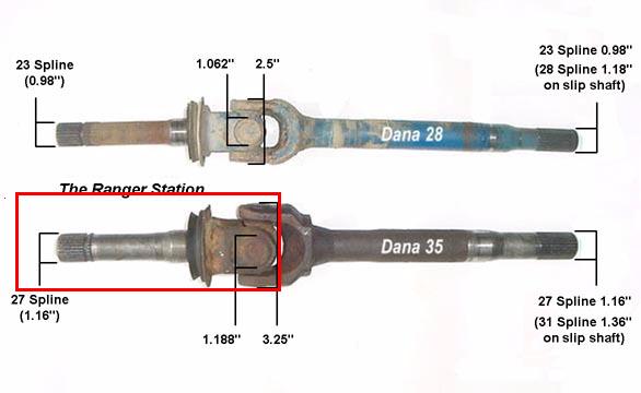

    Semi eixo Externo da Explorer 94
    Pessoal estou precisando comprar o semi eixo externo lado da Roda da explorer 4x4 com roda livre ano 94 ju fucei um monte na net e não encontrei nada.. alguem poderia me dar uma ajuda de onde encontrar

    Axle Shaft Comparison:
    Here is a picture of a Dana 28 & Dana 35 driver side axle shaft with the dimensions shown.

    Semi-Eixo Externo Exploer 94
    Obrigado pelas imagens e pelo link
    Pessol a parte que preciso é a que esta circulada em vermelho, dagostaria de saber se consigo comprar ela aqui no Brasil
