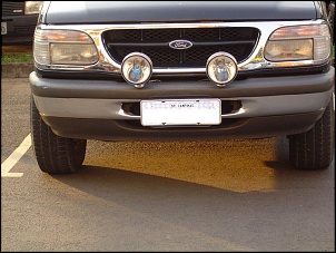

    Miguel,
    Onde você conseguiu essa moldura com o botão do farol de neblina? Você fez adaptação no parachoque ou é algum modelo original? Posta umas fotos aí para nós vermos.

    Cristiano,
    Essa moldura eu comprei no ebay.com, precisa dar uma procurada, mas lá tem, paguei em torno de uns $ 25 + frete, eu coloquei no parachoque mesmo, comprei no donatti4x4.com.br, depois postos as fotos, ficou bem forte o farol, na cidade nao da pra usar pois atrapalha quem ta na frente, mas para viajar pra minas que nao tem estrada ajuda bastante a noite, abraços.
    (nao tem estrada por onde passo.....)

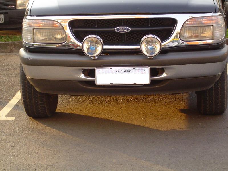

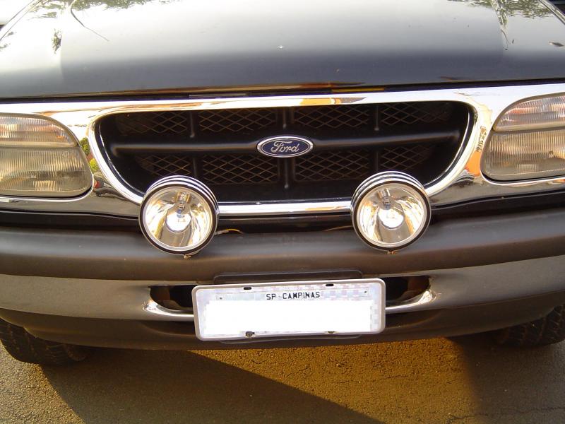

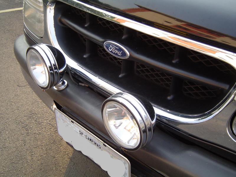

    Vai aí algumas fotos,

    Uma outra alternativa para os faróis de milha, seria substituir o spoiler que fica abaixo do parachoque pelo do Ranger 98-2003 com os faróis de neblina.
    Fica um encaixe perfeito e dá uma aparência de Original
