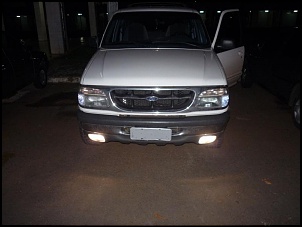

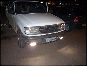

    Algumas fotos da adaptação
    Pessoal, segue abaixo algumas fotos da adaptação. Até parece original!!!
    hehehehe

    Boa tarde Cristiano,
    Ficou bem legal essa adaptaçao , como voce disse ficou igual original, agora conta qto ficou, pois me lembro que os farois de milha originais desse modelo sao bem caros,
    tanto que coloquei na minha os que fixam em cima do para-choque, um abraco, Miguel

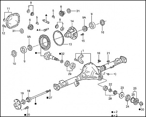

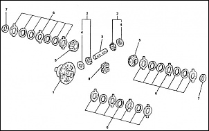

    Já levei no mecânico, ele falou que é só trocar essas quatro peças. Elas comeram as engrenagens. Vou postar as fotos das engrenagens comidas aqui. Vou tirar as fotos amanhã. Quanto ao código, vou ver tb. Obrigado pela dica. Mas a peça me interessa sim.
    Flavio,
    Veja se consegue identificar as peças nessas fotos.

    Citação Postado originalmente por Orleans Ver Post
    Flavio,
    Agora ficou fácil.
    Peças 6, 7 e 8
    Valeu mesmo Orleans!!!

    Citação Postado originalmente por flavio_rj Ver Post
    Agora ficou fácil.
    Peças 6, 7 e 8
    Flavio,
    7 e 8 - Jogo de Engrenagens Saltélites do Diferencial
    São Paulo - 11-3826-3222
    Tocantins - 63-3314-1000
    A 6 - Engrenagens Planetárias do Diferencial - Você encomenda com o vendedor de SP.

    Miguel,
    Vou te contar como tudo começou: Eu estava em Goiânia de férias e resolvi tirar a prova a história da adaptação. Então fui a um setor de que tem um monte de autopeças, lá me convenceram a fazer a adaptação e acabei pagando 220 pilas pelo spoiler e 350 pelos faróis de neblina (sem as lâmpadas). Só que a instalação do spoiler tinha ficado uma B@#, então de volta a Brasília fui até a Light e o pessoal de lá (muito gente boa) refez a instalação do spoiler e instalou os faróis e as lâmpadas também.
