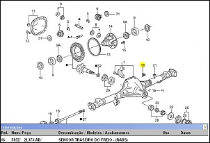

    Mais um pepino: A luz de ABS acende quando ando na chuva ... meu mecânico disse que era um sensor e que tinha arrumado, mas essa semana voltou a acender. Alguém já teve esse problema ? Sabe onde fica esse bendito sensor ?
    []'s !
    []'s !
    Segue a vista explodida do eixo traseiro com o local do sensor.

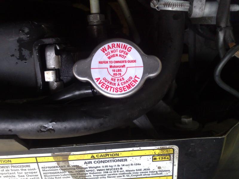

    Tampa Radiador Explorer 98 - Qual no Bar?
    Alguem saberia me dizer qtos bar de pressao trabalha a tampa do radiador
    da Explorer 98 4.0, pois vou trocar o meu que nao é original (1.1bar) pelo original (16 Bar), Qual o correto?

    16 BAR não é... com certeza... procura pela original da RANGER V6 que é a mesma!

    A tampa original (E9SZ/ 8100/A ) você encontra na Caoa - Osasco (0800172262)

    Obrigado pelas informaçoes, é que eu comprei esta tampa na FORD TEMPO CAMPINAS, e surgiu a duvida qdo eu vi marcado 16 Bar e nas pesquisas que tinha feito aparecia 1.1 Bar nas especificaçoes tecnicas,
    o negocio e voltar lá e verificar direito com o vendedor e passar p/ele o codigo original.

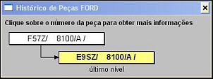

    Miguel,
    Será que não é 16 psi?
    Para facilitar, estou enviando também o código antigo.
    Ford V6
  • #83
    Usuário Avatar de miguelcps
    26/03/2008
    1,475
    Tampa Radiador Explorer 98 - Qual n. de Bar?
    Boa Noite pessoal, acho que na pressa fiz confusao, pois olhando a nota fiscal o codigo da peça é esse mesmo (E9SZ/ 8100/A ) que voces me passaram, mas como nao deu pra conferir a peça, amanha farei isso para tirar a duvida, talvez seje mesmo 16PSI e nao 16 BAR, abraços a todos e muito obrigado pela ajuda.
    NOVA RANGER CD XL 4X4 2.2 13/14 150CV
  • #84
    26/03/2008
    1,475
    Boa tarde pessoal, fiz confusao mesmo, era Libra e nao Bar a unidade de medida usada na Tampa que comprei na Ford, na pressa nem prestei a atençao que em vez de Bar como constava na velha era em Lbs que constava na nova, vai ai fotos da famosa.
