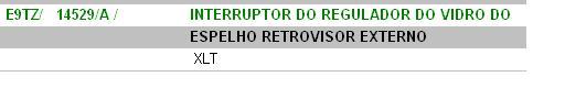

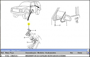

    Amigo,
    Depois posta aqui se essa peça é igual, olha o que aparece no catálogo.
    Miniaturas de Anexos Miniaturas de Anexos pecas explorer...-interruptor-2.jpg

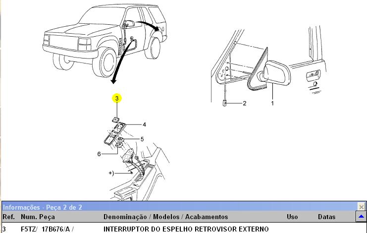

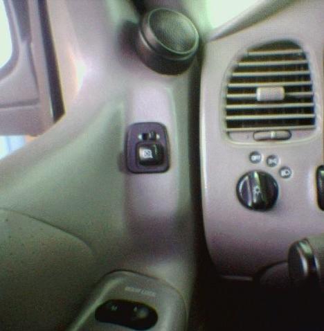

    Na minha, 1997, também fica encaixado na parte plástica (foto).

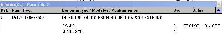

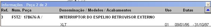

    Esse F5TZ-17B676-AB, serve para vários modelos, conforme anexo.

    Errata - O código correto é - F5TZ/17B676/A
