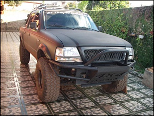

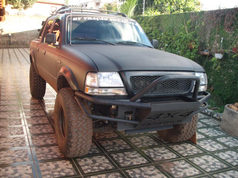

    Mudando um pouco de assunto...
    Alguém sabe onde posso conseguir pára-choques p/ minha Explorer ao estilo dessa ranger aí no anexo ??? Pensei em fabricar em algum soldador de fundo de quintal, mas a qualidade ...
    Se alguem souber, ou já usou, agradeço as dicas...

    Agora vai...

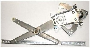

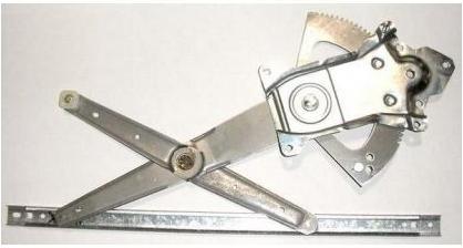

    Citação Postado originalmente por blizzgrisp Ver Post
    Tem uma peça solta lá dentro que pelo tato parece uma especie de mola chata. Está presa no que parece um eixo mas está solta na unica ponta que eu consegui ver e tem folga para ficar trepidando e tirando meu sossego. Não tive coragem de desmontar tudo ainda. Nem tenho conhecimento pra dizer se a peça quebrou ou só se soltou.
    A mola que você percebeu estar solta é igual a essa que está no anexo?
    Se for, serve para ajudar o vidro a subir. Quando aciona o vidro para descer os braços do elevador exercem pressão sobre ela, quando aperta o botão para subir, essa pressão ajuda o motor a fazer o trabalho, se a mola estiver solta o motor acaba carregando o peso sozinho.
    Verifique se os rebites ainda são originais, caso não sejam, já podem ter retirado o elevador e deixaram a mola na posição errada.
    Na ponta da mola tem que ter um L para fixar no corpo do elevador, se não tiver pode ter partido, o que acho difícil.
    Não é complicado acertar isso, se não quiser consertar, qualquer bom instalador de vidro elétrico faz esse serviço.
    Orleans,
    é isso mesmo. Parece ser a montagem original ainda pelo tipo de rebite.
    Vou tentar me guiar pela porta do carona pra descobrir exatamente onde prender a mola. A ponta é um L mesmo.
    Valeu!
    Veja se essas fotos podem te ajudar.
    Com o vidro fechado a mola é encaixada com pressão para que não solte novamente.
    Na posição correta você observa que descendo o vidro a mola é pressionada.
    Abraço.
