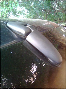

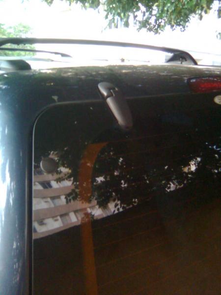

    pessoal,
    alguém teria um par dessas dobradiças da explo 98 cuja foto segue?
    Miniaturas de Anexos Miniaturas de Anexos pecas explorer...-image006.jpg   pecas explorer...-image007.jpg   pecas explorer...-image008.jpg
