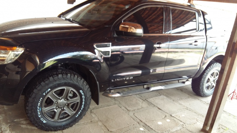

    Taí meu Pesadelo :dance:
    Anexo 511051Anexo 511052Anexo 511053Anexo 511054
    Imperador, lembre que todo pneu para atingir sua maxima aderencia tem que rodar ums 300km e pastilhas para maxima frenagem no minimo ums 150 km, acho que só depois disso dará para ter uma ideia da capacidade do KO2, vai contando para galera ai o comportamento, aceleração, consumo, aderencia, e qual calibragem esta usando, 35/35? Mais uma vez parabéms pelo pneu!

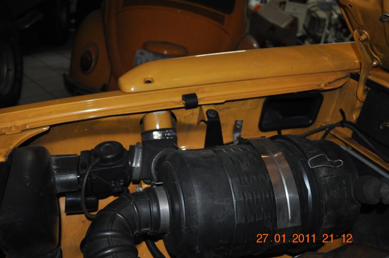

    Postado originalmente por Imperador! Ver Post
    Na verdade, o carro respira bem melhor! A temperatura da tomada de ar fica em média 3 a 5 graus mais baixa que a temperatura ambiente quando o carro tá em velocidade..
    Eu também sempre achei isso, mas depois de uma aula de um engenheiro que desenvolve carros que competem na Mit Cup, Sertões, Dakar, etc. aprendi que estava errado.
    As perdas de carga do snorkel são muito grandes e não compensam essa diferença, as Triton ER e RS quando equipadas com snorkel tem um sistema que é ativado pelo navegador que inverte entre entrada de ar inferior e o snorkel, dessa forma o snorkel é usado apenas nas travessias de água.
    As primeiras L200 Savana GLS também tinham o sistema, que era acionado por um botão no painel.
    Nessa foto da para ver bem o "T" e a válvula ativada por vácuo:
    Anexo 511459
    Sem contar que a diferença de temperatura é desprezível em um projeto bem feito, pois a tomada de ar deve ficar em algum local que não receba ar quente e também se torna ainda mais desprezível quando existe intercooler.
    Alem disso, muitas vezes o local da tomada de ar é em algum local que é favorecida pelo fluxo de ar gerado com a velocidade do veiculo.
