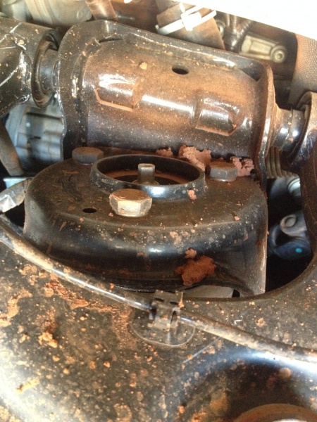

    Citação Postado originalmente por Rogerpfz Ver Post
    pessoal, estou com o seguinte problema, essa peça redonda (foto) que se diz que é antivibratório do cardan, toda vez que chove e entra barro começa a vibrar o cardan, aí tenho que entrar por baixo com a Wap e limpar bem para tirar o barro, só aí para a vibração, perguntei em uma oficina especializada em cardan e o cara lá falou para tirar fora essa peça.
    não sei o que fazer, se tiro a peça ou a cada chuva que pego barro tenho que lavar depois, para mim é um erro de projeto pois a peça não tem escape de barro ou pedrisco nela.
    alguem já teve esse problema na nova Ranger ?
    Anexo 476281
    Ranger XLS CD Flex 12/13
    Putz, tenho o mesmo problema!!!!
    Como ando 60% em estrada de terra a minha acontece a mesma coisa, pegou um pouco de barro, é só sair na pista que a bixa começa a trepidar.
    Quando precisei trocar um retentor o mecanico me disse que tinha esse problema!!!
    Entao a unica soluçao é mesmo andar com uma wap atraz do banco.

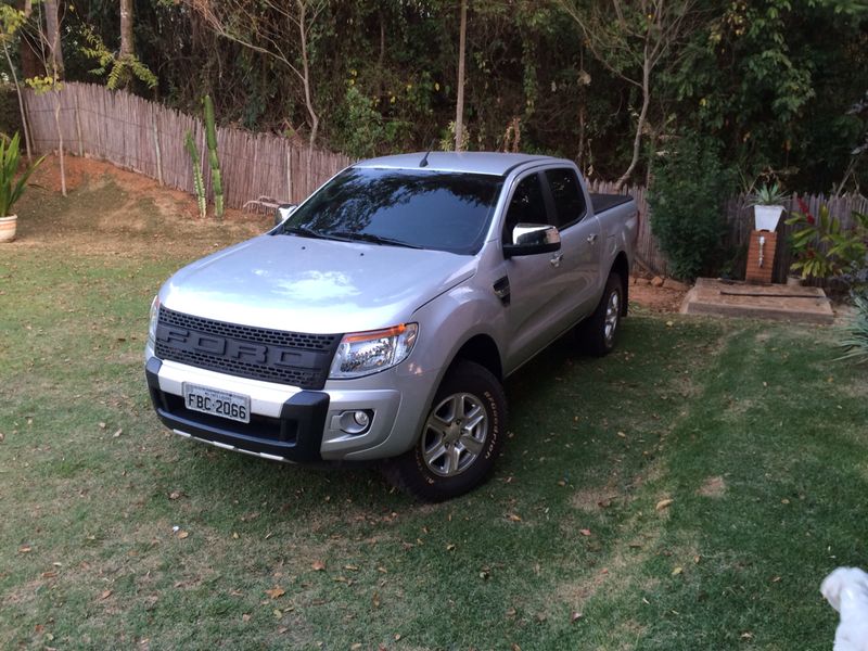

    Chegou a grade da raptor que tinha comprado do cara da Tailandia
    A peça é poucos milimetros maior, apesar de encaixar bem, no da pra colocar parafuso, entao usamos o velho e bom enforca gato na parte de baixo, ja na parte superior da peça os encaixes sao iguais aos originais.
    Quem interessar segue o link do vendedor, o cara ainda tem varios outros itens para a ranger:
    Raptor Front Grill Grille Awesome Black Lit New Ford Ranger 12 13 14 | eBay
    Demorou uns 50 dias para chegar, e ele postou com valor de U$30,00, sei que paguei no correio apenas R$57,00 de imposto.
    O cara pareceu ser bem confiavel, me disse que se tivesse algum problema me enviaria outra peça, mas nao foi preciso!!!
    Mas é isso, gostei do resultado.
