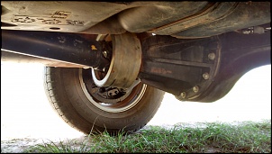

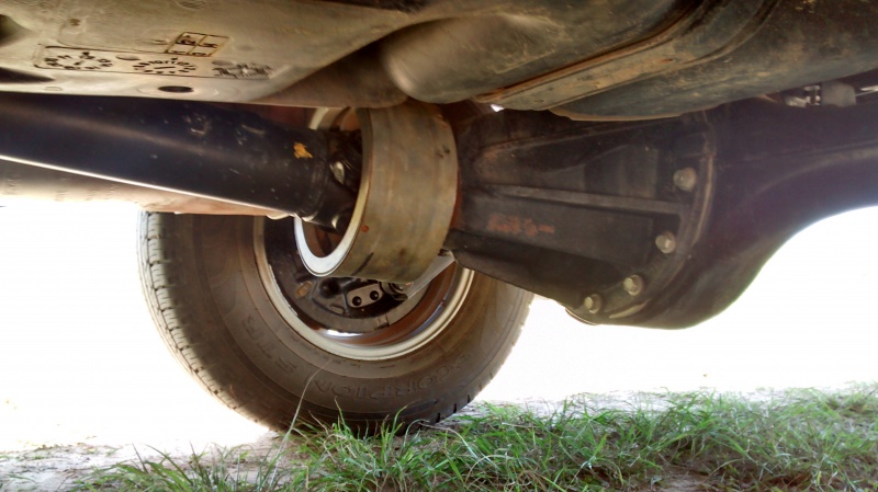

    pessoal, estou com o seguinte problema, essa peça redonda (foto) que se diz que é antivibratório do cardan, toda vez que chove e entra barro começa a vibrar o cardan, aí tenho que entrar por baixo com a Wap e limpar bem para tirar o barro, só aí para a vibração, perguntei em uma oficina especializada em cardan e o cara lá falou para tirar fora essa peça.
    não sei o que fazer, se tiro a peça ou a cada chuva que pego barro tenho que lavar depois, para mim é um erro de projeto pois a peça não tem escape de barro ou pedrisco nela.
    alguem já teve esse problema na nova Ranger ?
    Ranger XLS CD Flex 12/13
    vc já perguntou na css sobre isso??? ás vezes é regulagem ou defeito de fabricação. eu não tiraria uma peça fora do meu carro sem ter a certeza absoluta que ela "faz" mal. outra coisa, eu não sei, mas eu acho que a engenharia da ford sabe um pouquinho mais do que um mecânico especializado em cardan. rsrsrs. abs.
    Concordo Madmax87!
    Rogerpfz, verifique na CCS e não tire a peça, ainda é capaz de vc perder garantia.
    Se bem que engenheiros as vezes fazem grandes m* nos projetos.
    Por exemplo a nova S10 veio sem ponto de reboque na traseira, ou seja não tinha como arrastar alguma coisa.
    Depois de muita briga com a GM, um engenheiro conversou comigo e disse que era uma burrada no projeto, pq como poderia fazer uma picape com pontos de reboque apenas na dianteira. Já a Trailblazer tem esses pontos atrás.
    Portanto não me surpreenderia uma imbecilidade desta.

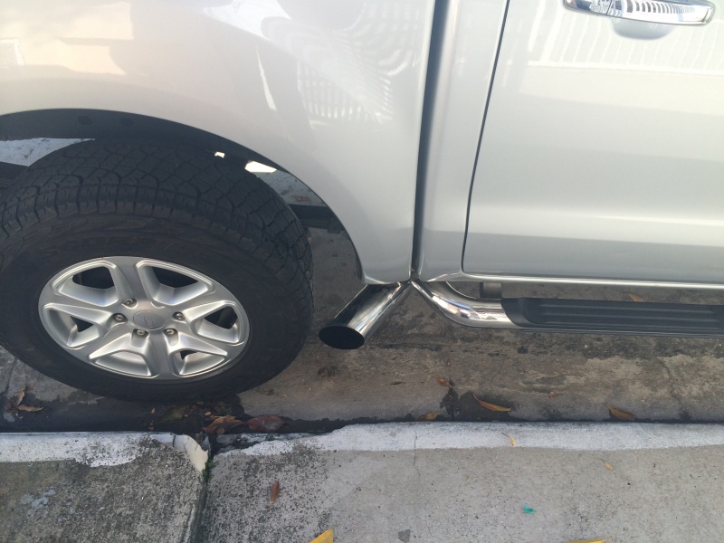

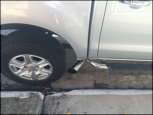

    E ai rapaziada, tudo certo? Comprei a nova ranger 3.2 e coloquei o escapamento direto e ficou muito louco o barulho, mais tive um probleminha q vou tentar resolver ainda essa semana. Olha como ficou.-img_1112.jpg
    Faz um video pra gente ver como ficou o barulho
    como fez com o dpf??? me parece que ele tem um sensor que se vc tirar acende uma luz do painel. é isso mesmo??? se puder posta um vídeo do som, sou apaixonado para fazer isso tbm.

    Estive olhando aqui na minha, e não tem essa peça, pelo menos nesse lugar, na minha ela fica do outro lado onde o cardam se divide em dois, e ai tem um cardam bem pequeno com essa peça igual a sua que se encaixa no câmbio, acho que não deve tirar mesmo, talvez seja defeito, mesmo a sua sendo 12/13 acho que ainda pode acionar a garantia, não são 5 anos?
    Citação Postado originalmente por Rogerpfz Ver Post
    São 3 anos, não? 5 se for contratada a adicional. Mesmo assim, ainda em garantia sendo fabricada em 2012.
    Será que os Argentinos tiveram a manha de instalar a peça na ponta errada do cardã?????
