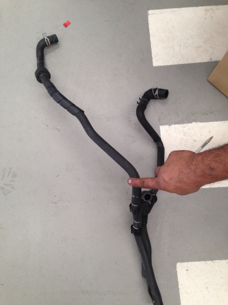

    Todos agradecem!!!

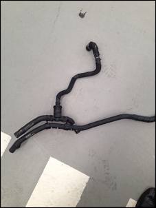

    A verdade tem que ser dita, a concessionária Sonnervig me surpreendeu no atendimento e rapidez, vcs podem não acreditar mas já estou com o meu carro na garagem, isto mesmo, em um único dia trocaram a mangueira testaram e entregaram o carro sem frescura. Ponto positivo a Sonnervig da Ricardo Jafet, o atendente falou que a minha camionete não estaria no recal mas a mangueira estourou no mesmo lugar que as outras, não sei se eh verdade mas como resolveu meu problema com agilidade sem ficar me enrolando dou ponto positivo a ele. E lógico que ele não pode nem deve dizer tudo que sabe, tem que resolver o meu problema defendendo a empresa que trabalha.

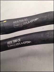

    Citação Postado originalmente por Rogério Alves Ver Post
    Por curiosidade, alguém pode me dizer se realmente a minha mangueira não eh do lote defeituoso. Pois se não for estas trocas não servem para nada, apenas adiar um problema futuro que hoje não tem solução.
    Pelo que vi a que estourou foi com a terminação DC. Essa não é a de retorno? Não era essa que rompia! Era essa com terminação CE, que foi substituída pela terminação AG. Alguém aqui pra ajudar essa dúvida?
    Obrigado pelas fotos!

    Citação Postado originalmente por R.Caron Ver Post
    A que estourou foi a terminada em CE.
    Não consegui identificar pelas fotos o local exato do estouro, não pude ver nenhum local rompido claramente...
    NAs fotos que já vi de mangueiras rompidas, o local do rompimento era bem próximo da conexão com o trocador de calor.
    Se tiver fotos mais claras ou mais de perto do local do rompimento posta pra gente ver.
    Em tempo: a minha ranger 13/14 também é de julho de 2013 e a minha referência também é essa terminada em CE.
