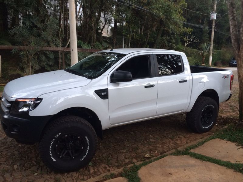

    Bom Dia Lark
    Comprei as rodas com offset ET -10 elas ficam 2 cm para fora do carro!
    Humberto Araujo Neto Nova Ranger XL 2.2 2014
  • #12617
    03/07/2014
    belo horizonte/MG
    9
    Bom Dia Madmax
    Quanto ao lift comprei o os calços, os grampos e parafusos na automix em campo grande, eles mandaram por correio pra mim
    paguei pelas pecas 750 reais mais frete. e a montagem foi feita aqui mesmo em belo horizonte na oficina de um amigo que me cobrou apenas 250 reais para instalar. Depois foi só mandar alinhar 3D devido ao tamanho das rodas e pneus 315 75 16. So tive que fazer um pequeno ajuste nos para barros dianteiros puxando um pouco para trás para não pegar no pneu quando vira toda a direção. Ficou perfeito a direção vira toda não pega em nada!
  • #12618
    03/07/2014
    belo horizonte/MG
    9
    Paulista Bom Dia
    como as rodas são muito grandes o carro ficou um pouco mais lento na arrancada em aclive mas tirando isso ficou muito bom... bem estável. esse motor 2.2 150 cv é muito bom bem forte!
