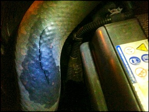

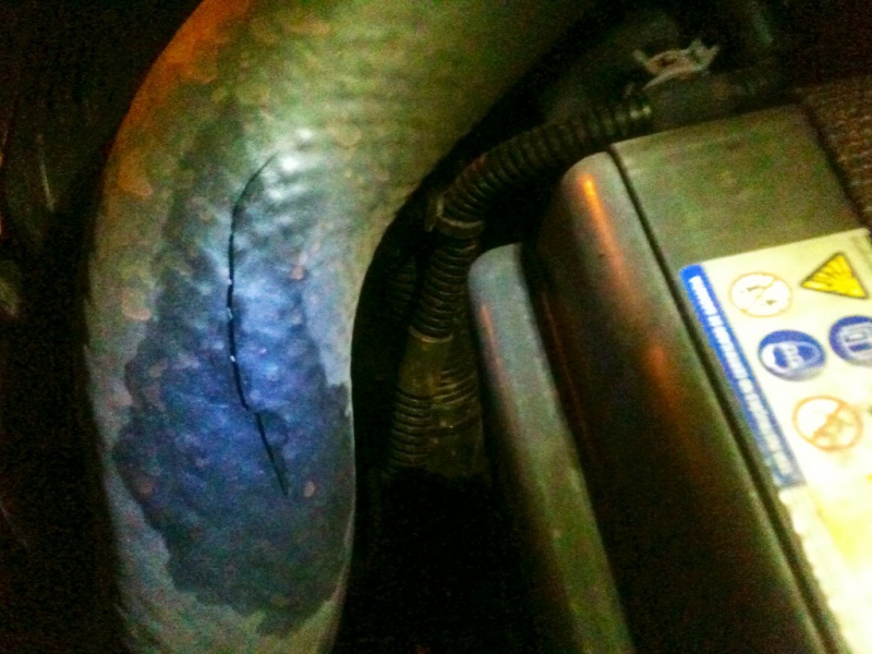

    Anexo 477933Galera, a minha rachou a mangueira do intercooler que vai no corpo borboleta.
    Bem vindo ao "clube".
    A minha estourou em junho.
