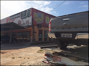

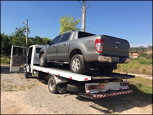

    To passando apenas para dizer que a bruta voltou para a concessionária com o mesmo problema.... ou seja... trocaram a tal sonda e tudo continua a mesma porcaria.
    Em plena BR 101 indo para Campos dos Goytacazes - RJ na hora em que eu fui reduzir para ultrapassar uma carreta, a bicha entrou em modo de segurança, acendeu a luz e eu não tive mais carro.... Se tivesse sido durante a ultrapassagem talvez eu não estivesse aqui digitando isso...

    Não estou conseguindo mandar as fotos... acho que agora foi!
    Miniaturas de Anexos Miniaturas de Anexos -img_5489.jpg-1.jpg   -img_5492.jpg.jpg   -img_5496.jpg.jpg   -img_5493.jpg.jpg   -img_5494.jpg.jpg

    Foi na hora da ultrapassagem?
    Já olharam a bomba de alta/bicos? É uma boa suspeita nesse caso, por ter acontecido na hora de maior demanda de combustível...

    Mais uma coisa que lembrei hoje pela manhã... aquela luz amarela que acendeu no seu carro (no quadro do velocímetro) indica falha mecânica e não falha no sistema de escapamento (DPF e sensores relacionados). Ou seja, acho que seu problema está nos bicos ou bomba de alta.
