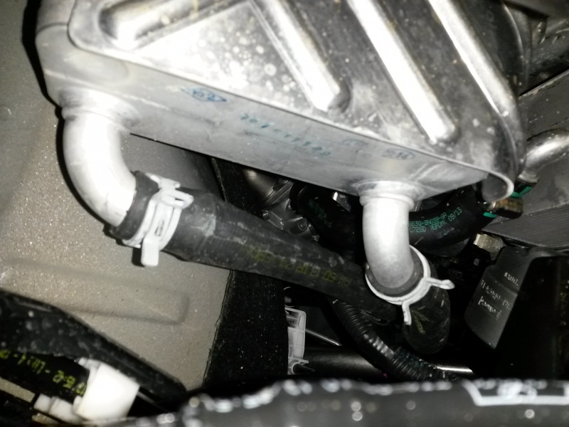

    Citação Postado originalmente por monteiroalexandre Ver Post
    Graças a ajuda do Sr. Miranda consegui achar a famosa dita cuja, aproveitei e bati uma foto, vou acompanhar o desenrolar dessa novela:
    Anexo 463540
    Infelizmente não consegui ver o PN dessa mangueira.
    Alexandre, por nada, meu caro.
    Quanto à numeração, deve estar por trás e acho que fica ruim passar a câmera ou o telefone por ali.
    Citação Postado originalmente por MAURI ZARDIM Ver Post
    será que a sua que é 14/14 a mangueira já não é outra? ou seja mais resistente? aparentemente na foto me parece ser diferente da minha que é 12/13.
    Mauri, tive a mesma impressão sua. Aparentemente ela está mais "enxuta" que as que já apareceram em fotos por aqui. Até na junção com o duto do trocador a gente consegue ver isso.
    Se o Alexandre conseguir ver o número, teremos certeza que a referência da mangueira é diferente da nossa. E, se for isso, ponto para a Ford. Só falta agora o recall acontecer mesmo.
    Att.
    Miranda

    Citação Postado originalmente por Miranda_MG Ver Post
    Att.
    Miranda
    Pessoal amanhã cedinho vou tentar ver a referência da mangueira!
    Amigo, para verificar com facilidade a referência da "bendita mangueira", você gira toda a direção para a direita, vá até a caixa de roda dianteira esquerda, na parte direita atrás da roda tem uma proteção de borracha presa com presilhas e parafuso (filipis). Desparafuse os que achar necessário e atrás desta proteção você verá a mangueira passando. O código está na escrita amarela.

    Seguindo as instruções do R.Caron, consegui tirar a foto abaixo, não sei se é da referida mangueira.
    Não é essa! Esqueci de complementar!
    Ela está na parte superior (próximo do motor), você verá apenas ela passando, não terá conexão, como a que você mostrou.
