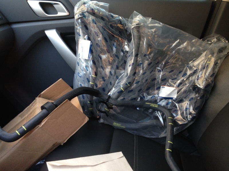

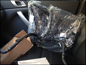

  • #11568
    11/10/2013
    Belo horizonte/MG
    Citação Postado originalmente por HENRIQUE JR Ver Post
    Boa tarde;
    A mangueira que apresentou vazamento na Minha Ranger, era exatamente esta AB397890CE e Quando troquei, esta referência não existia mais. A referência nova é a AB397890CG, e a qualidade da CG é bem maior que à CE.
