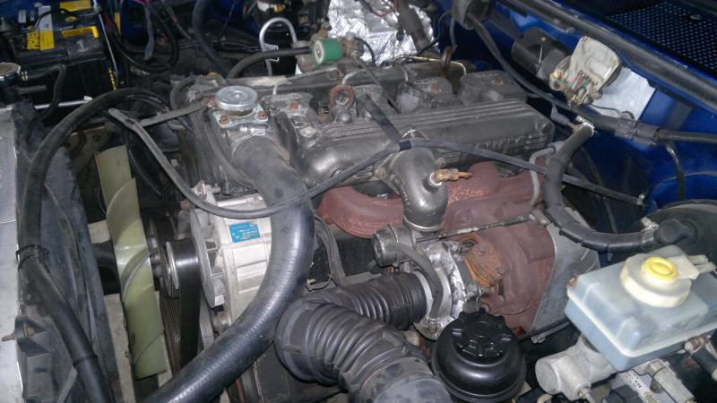

    Guto F-1000
    3 Anexo(s)
    MWM 229 Turbinado:
    Anexo 502347
    MWM 229 Turbo de fábrica:
    Anexo 502348
    MWM X10 ( todas são turbo de fábrica)
    Anexo 502349
