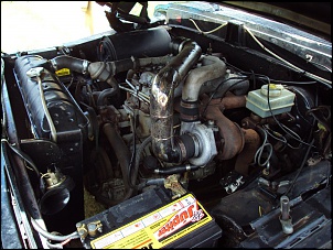

    MWM 229 Turbinado:

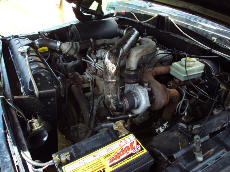

    MWM 229 Turbo de fábrica:

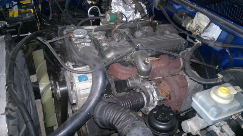

    MWM X10 ( todas são turbo de fábrica)
