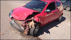

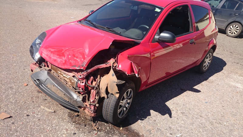

    Opa, desculpa a demora... tava numa correria aq
    e no domingo q achava q ia descansar batem no carro da minha irma! -.-
    Um roda dura correndo bateu na traseira do ford ka dela enquanto ela estava fazendo um retorno e a jogou em cima de um onibus... resultado = pt
    valeus ze v8 e mirão!
