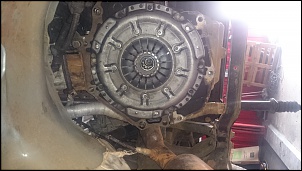

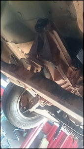

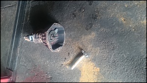

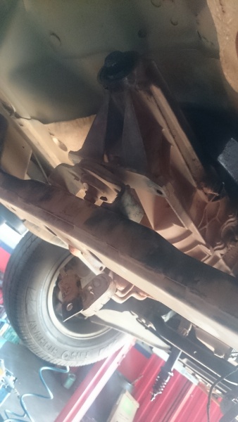

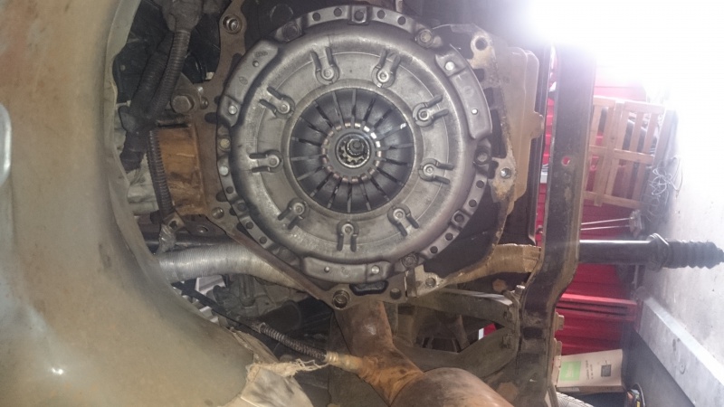

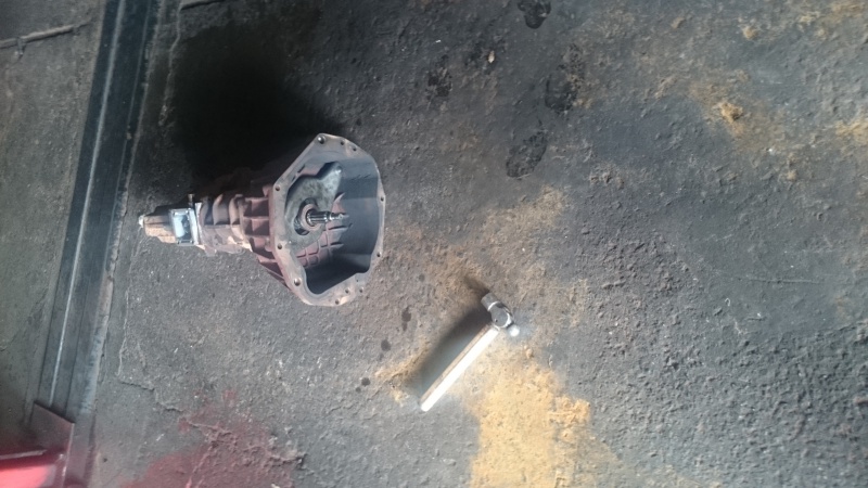

    Fiquei devendo a foto da revisão da embreagem da s10...
    todo o sistema foi revisado, o único problema encontrado foi no colar da embreagem que foi trocado por outro novo!
    td foi limpo, lubrificado e colocado no lugar no msm dia! mt trampo, tem q desmontar o console interno, descer cardan o escapamento 1 barra de sustentação e estabilidade e finalmente descer o cambio p chegar ate a embreagem...
    td foi feito no msm dia...
    Miniaturas de Anexos Miniaturas de Anexos -dsc_1481.jpg   -dsc_1482.jpg   -dsc_1483.jpg   -dsc_1484.jpg   -dsc_1487.jpg
