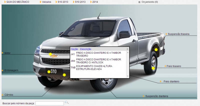

    Catalogo ONLINE de Peças Nova S10 2013:
    https://www.guiapecasgm.com.br/reparador/grupos_Catalogo.html?guia=mec&veiculo=S10+2013&car roceria=S10+2013&ano=2013
    Catalogo ONLINE DE PEÇAS Nova S10 2014:
    https://www.guiapecasgm.com.br/repar...+2013&ano=2014
    Site para seu mecanico se cadastrar:
    https://www.reparadorchevrolet.com.br/default.aspx

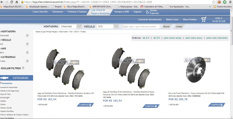

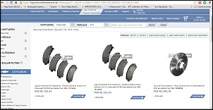

    Loja virtual de peças originais gm
    Senhores,
    Compartilho o site de uma loja virtual de peças GM:
    https://loja.chevroletnova.com.br/
    É possivel ter um parametro de preços em relacao as concessionarias.
    Por exemplo, a Sinoscar de Novo Hamburgo - RS pediu R$700,00 por cada disco de freio, e na verdade o preço medio é R$385 cada.
    https://loja.chevroletnova.com.br/In...&ANO=2013&NSN=
