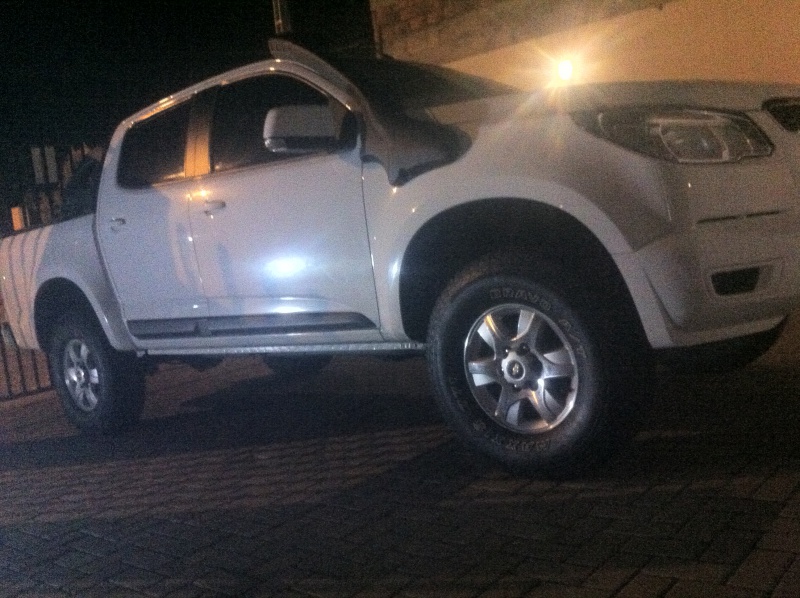

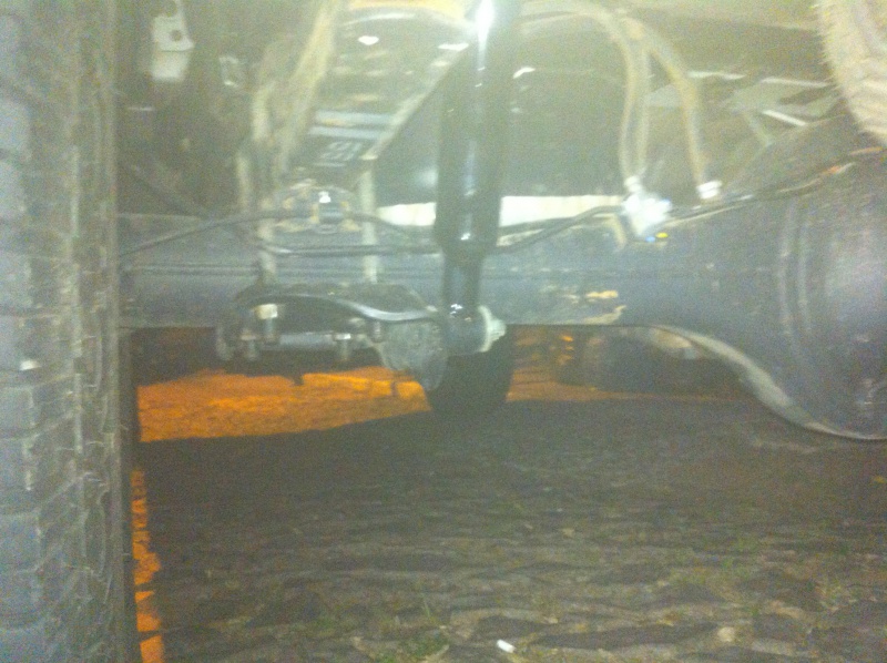

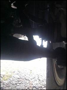

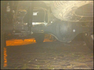

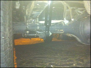

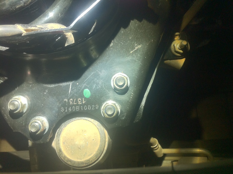

    Opa Pessoal

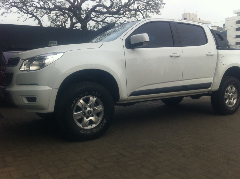

    Fiz o lift da nova S10.
    http://www.betoparana.com.br
    Total da brincadeira R$2300,00

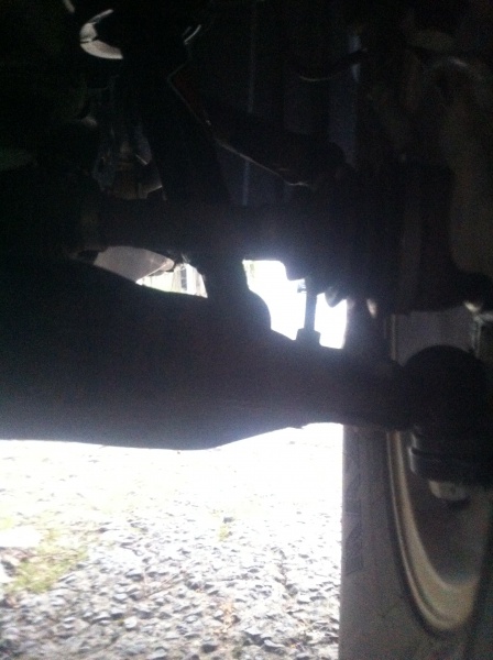

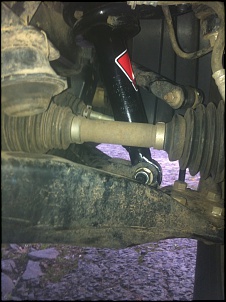

    Itens suspensão dianteira:
    -Criado balança superiores com adaptação para suporte plano para o pivo.
    -Pivo especiais NAKATA para balança inferior.
    -Amortecedor alterado a badeja, colorado 5cm abaixo.
    -Curso do amortecedor alterado em 5cm
    -Pressao alterada +5psi (oleo)
    -Transformado amortecedor dupla ação( para cima e para baixo)
    -Baixado diferencial dianteiro em 3cm para nao forçar homocineticas.
    -Homocineticas ficaram planas e perfeitas, sem forçar
    -Alterado ponta das barra de direcao (axial), para nao forçarem as ponteiras

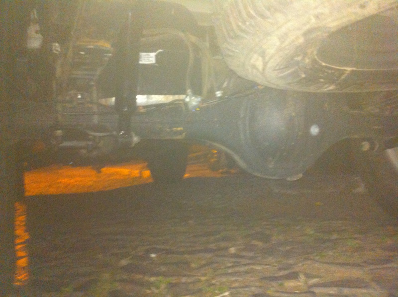

    Itens suspensão traseira:
    -Colocado amortecedores da com curso mais longo e pressao mais leve.
    -Arqueado mola superior.
    -Alterado curso de todas molas para forçar menos e suspensão ficar mais macia.
    -invertido um amortecedor na frente da diferencial e outro lado na traseira para diminuir vibração.
    Resultado a suspensão ficou perfeita! um pouco mais firme!
    Não dança tanto... traseira bem melhor, nao fica quicando!
    Praticamente um carro.
    No video ele nao quis dizer todos os segredos, mas escrevi acima.
    Nova S10 / 2012-img_1982.jpgNova S10 / 2012-img_1996.jpgNova S10 / 2012-img_1987.jpgNova S10 / 2012-img_1985.jpgNova S10 / 2012-img_1997.jpgNova S10 / 2012-img_1993.jpg
    Video que criei no youtube:
    Peço desculpas pela qualidade do video, ficou péssimo!
    Apenas com celular, lugar com muita luz, ou nada de luz...
    Mas a intenção é das melhores!
    Meu canal no youtube canal oficial da nova s10:
    https://www.youtube.com/channel/UC2G...ujm9XilMt3-YDA
    Valeu galera!
    Miniaturas de Anexos Miniaturas de Anexos Nova S10 / 2012-img_1992.jpg

    Boa! Dá pra colocar uns pneus maiores ai????
    Como ficou a estabilidade????

    Citação Postado originalmente por JoaoClaudio Ver Post
    Estabilidade ficou fantastica!
    Realmente muito bom
    O amortecedor de dupla ação tornou ela melhor que a suspensão original!

  • #4844
    Usuário Avatar de JoaoClaudio
    26/08/2008
    2,980
    Citação Postado originalmente por serious Ver Post
    Realmente muito bom
    Que bom. Ai fica um boa opção pra quem curte off road.

    Serious - Ficou show a sua s10, parabéns! Ela original já tem uma boa altura, principalmente na traseira, então deve ter ficado um monstro!
