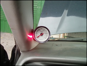

    acabei de instalar um sensor de nivel dágua no reservatorio do tracker.
    sempre que a agua chegar proximo da marcaçao de minimo no reservatorio um led de alto brilho acende.
    Miniaturas de Anexos Miniaturas de Anexos GM Tracker motor Mazda-dsc00088.jpg   GM Tracker motor Mazda-dsc00089.jpg   GM Tracker motor Mazda-dsc00090.jpg

    Mas tudo bem...amanhã eu mesmo tiro!
    Também acho um absurdo eu, o proprietário, ter de tirar os decalques....
    Assim fica muito fácil de colocar outro motor e usar o decalque do motor antigo!!!

    ai povo
    Fabil,
    Onde comprou o sensor de nível?

    ai povo
    Fabil. muito legal!
    Onde comprou todos esses apetrechos??
    Quero fazer um igual pra mim!
    Conta os segredos!!!

    tirando o sensor ( que comprei no atacado, minimo 10 peças direto do fabricante) o resto ( led, fios etc... ) eu tenho aqui na loja
    nao tem segredo nao, as fotos já dizem por sí..heheh
