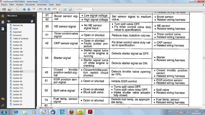

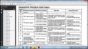

    p/ quem quiser fazer o self-test.
    os cod. 81 p/ cima sao para o cambio automatico.. ( sim, em algum lugar do mundo teve GV diesel Mazda com cambio auto... pena que nao veio nenhum p/ ká)
