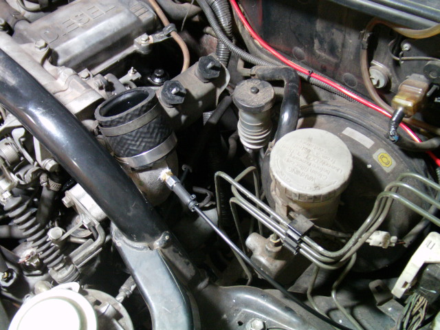

    manometro de turbo instalado... batendo 0,8kg conforme especificado no manual de serviço
    Miniaturas de Anexos Miniaturas de Anexos GM Tracker motor Mazda-dsc00073.jpg   GM Tracker motor Mazda-dsc00074.jpg
