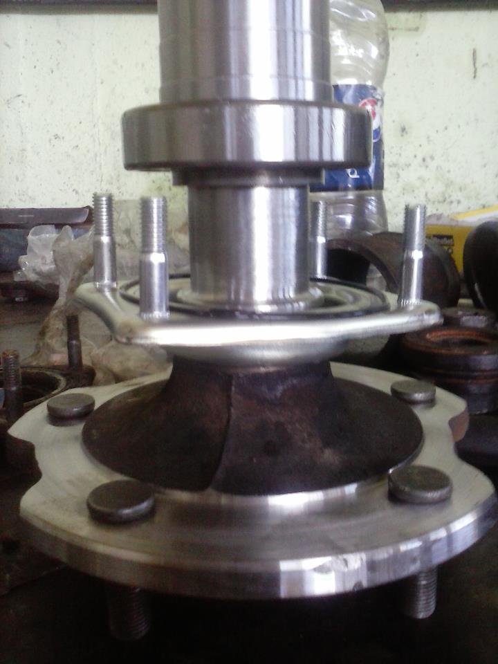

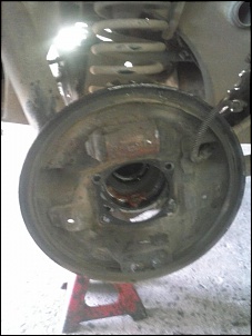

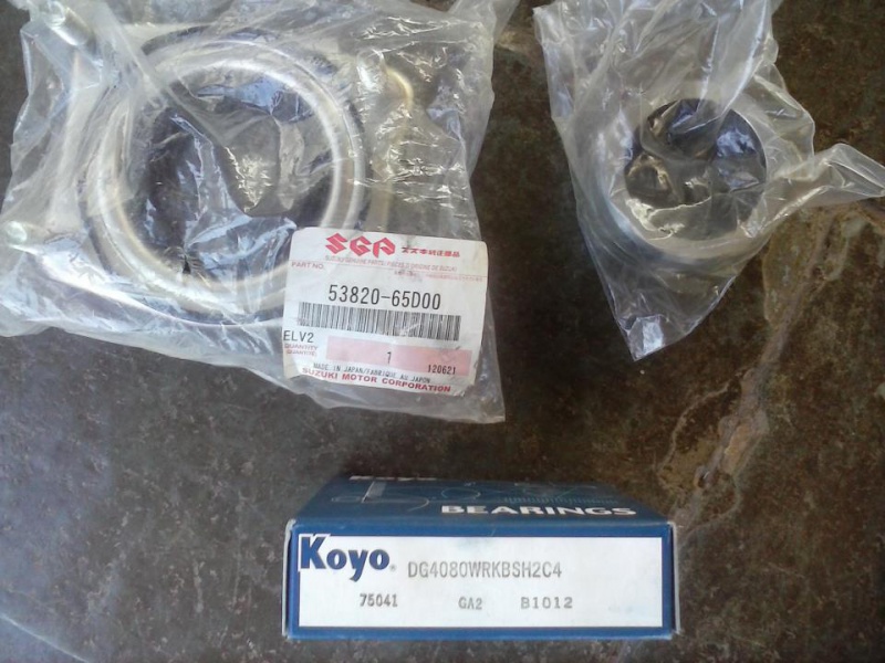

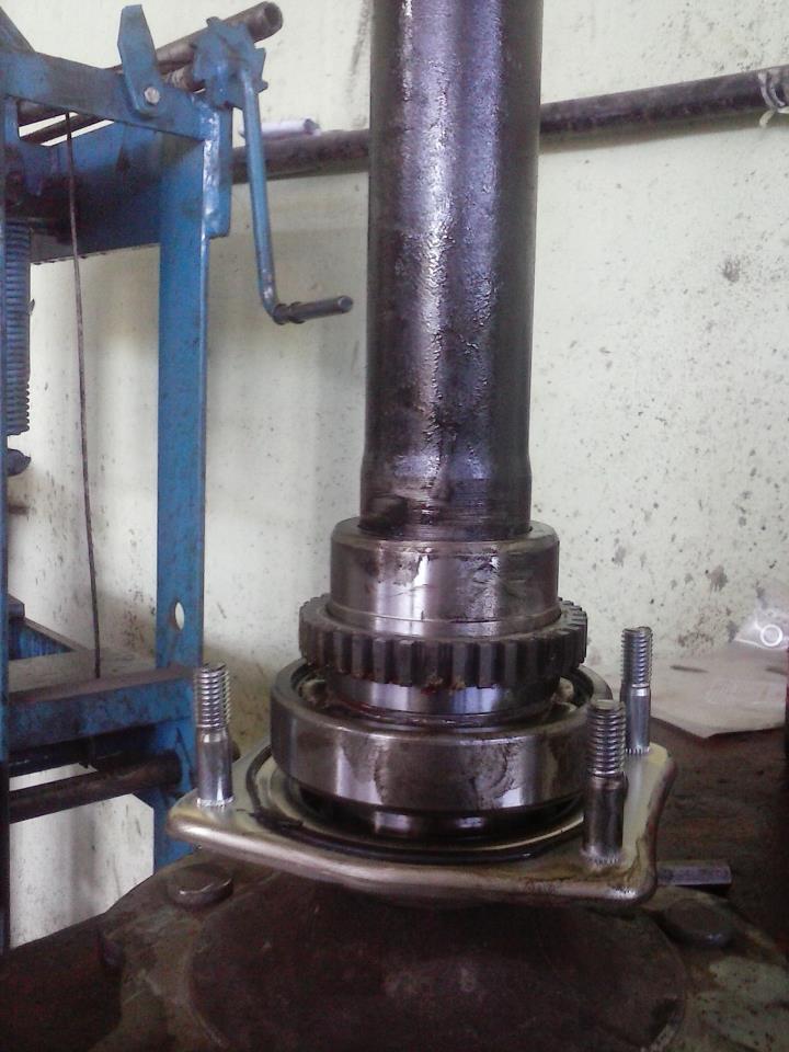

    Nesta semana troquei os rolamentos de roda do eixo trazeiro da TRACKER. Aproveito para lembrar aos donos de TRACKER e outros que se eu tivesse feito uma manutenção de lubrificação há tempo tempos atrás, não precisaria gastar quase R$1500,00 agora.
    Comprei na Parana ( foi melhor preço que achei) e ganhei uma capa de estepe.
    A viatura tem 12 anos e nunca tinha mexido nestes rolamentos.
    O semi eixo sai pela lateral do eixo e é na pancada, a não ser que tenha alguma ferramenta específica.
    Não precisa abrir o diferencial nem tirar o oleo. Tem um retentor na ponta do eixo que não deixa ele fazar.
    Por isto que temos que lubrificar o rolamento. Ele não é banhado a oleo, trabalha na graxa.
    FICA A DICA!!!!!!!!!!!

    Amigo, os rolamentos não são blindados? Como é feita essa lubrificação?
