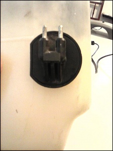

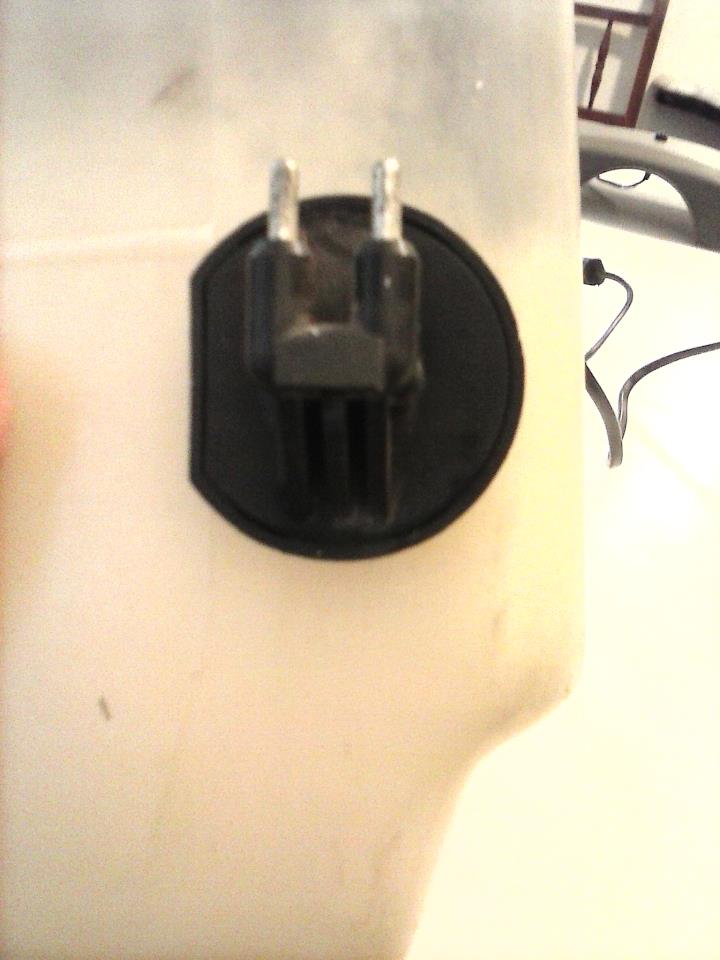

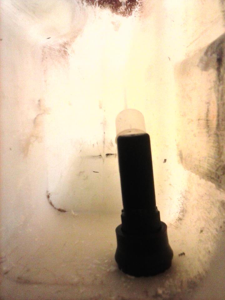

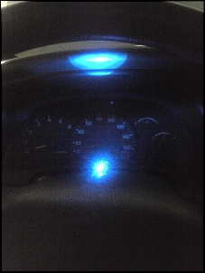

    GM Tracker motor Mazda-908249_591157257569373_1278706322_n.jpgGM Tracker motor Mazda-911281_591146924237073_1644978232_n.jpgGM Tracker motor Mazda-907616_591165240901908_338951504_n.jpgGM Tracker motor Mazda-907690_591154384236327_688684854_n.jpgGM Tracker motor Mazda-911401_591162447568854_2026114662_n.jpgGM Tracker motor Mazda-911591_591164820901950_1950042076_n.jpgGM Tracker motor Mazda-912019_591232674228498_1056876295_n.jpgGM Tracker motor Mazda-912107_591192404232525_1453906050_n.jpgGM Tracker motor Mazda-913257_591164964235269_2000606995_n.jpgGM Tracker motor Mazda-913271_591244660893966_1395572563_n.jpgGM Tracker motor Mazda-913273_591244767560622_1851790087_n.jpg
    Instalei uma luz espia no painel, para quando o nivel da agua de arrefecimento descer, ela acende. Comprei usado uma peça de BMW, que deveria ter a mesma função.Paguei 40 reais + 9 reais da lampada LED azul. A M.O. foi minha.
    Esta funcionando, mas ficou invertido. A luz fica acesa direto, apagando quando abaixa a agua. Mas tem solução! A peça fecha o circuito com o reservatório cheio, tenho que por um rele e mudar isto.
    Mas funcionando!!!!!!!!!!!
    A ordem das fotos ficaram trocadas!!
