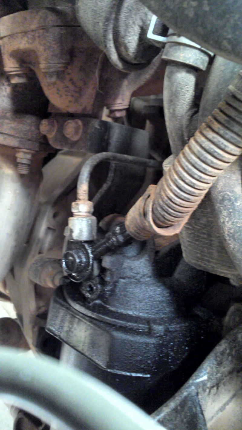

    Question Vazamento em cima do Filtro de Oleo da GV
    Oi, pessoal, sou novo neste mundo.... a primeira vez que tenho um carro assim...
    Esta sendo otimo, excelentes passeios em familia na Serra da Canastra
    Alguem pode ajudar?
    Tem um vazamento na parte de cima (onde se conecta) o filtro de Oleo, ta vazndo pouco, mas como resolver?
    Qual o nome dessa peça?
    Olhem as fotos:
    GM Tracker motor Mazda-img_20130519_105705_863.jpgGM Tracker motor Mazda-img_20130519_110119_549.jpgGM Tracker motor Mazda-img_20130519_110053_592.jpgGM Tracker motor Mazda-img_20130519_105826_734.jpg

    Bem estranho com esse vazamento.... + proximo ao filtro de oleo do motor (Deve tar vazando por filtro? Mal colocado?)
    Da uma procurada direito... O filtro fica lado esquerdo do motor... Tipo rosca...
    Ou pelo tucho?
    Conheco a sua cidade de Passos.... Fico muito na cidade de Guape (100km dae)
    Baeta's Off Road!

    Valeu Baeta, adoro Guapé, estou sempre por lá também.
    Pois é o motor todo ta sequinho, só aí que tá vazando pouco, mais ta e parece que é acima da conexão do filtro, sabe como chama esta peça?
