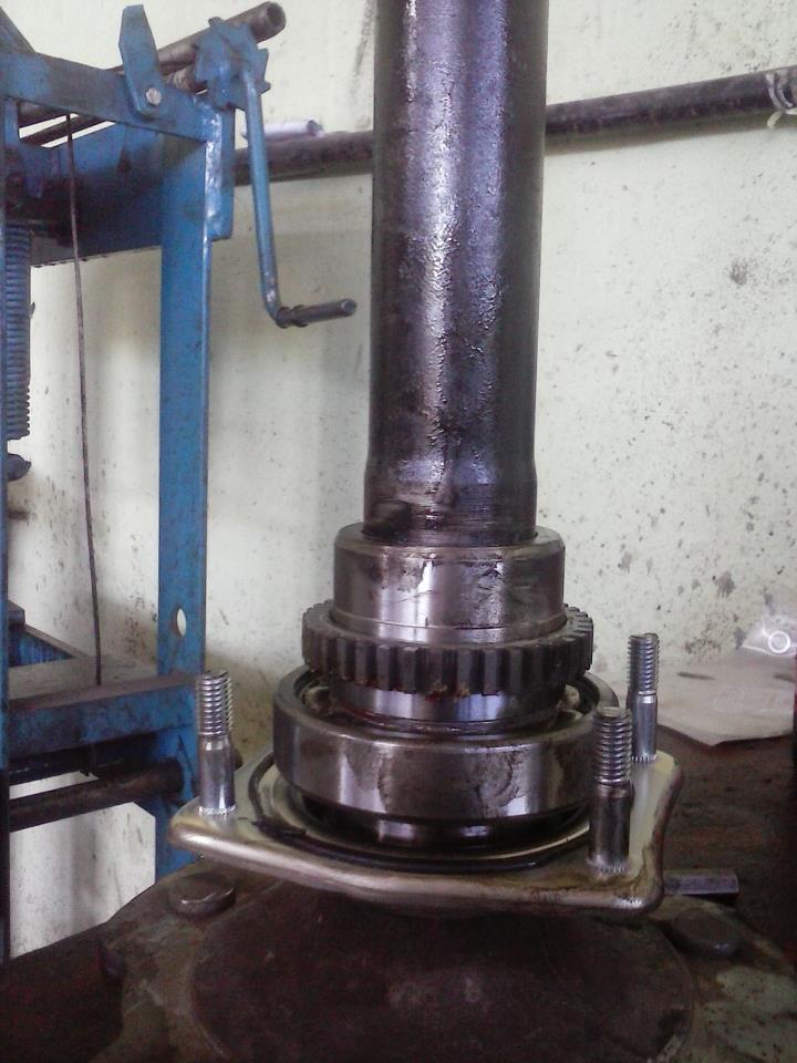

Eu achava que eram banhado no oleo do diferencial, mas não é.

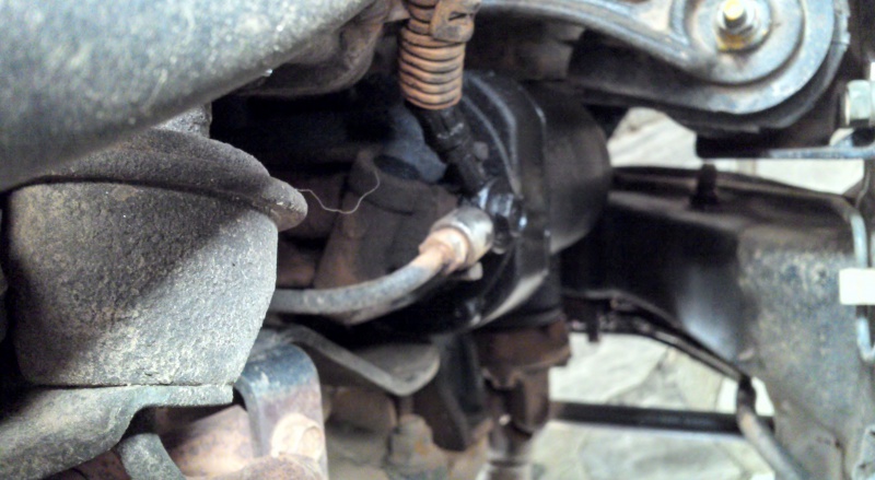

Tem que tirar o semi eixo, que o rolamento vem junto. Ele fica entre 2 retentores.
O retentor do lado da roda, que eu tive que trocar, vem colado em um flange com 4 parafusos e o outro fica dentro do eixo.
O rolamento tem uma capa de 1 lado apenas e usa graxa.
