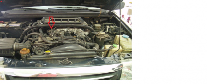

Tem como colocar a foto com mais precisao? :pensativo:

Vou tirar umas fotos melhores, aqui tem um mecanico muito esforçado, mas nao tem pratica com suzuki...

Experimenta zerar a ECU girando a chave até acender as luzes do painel 3 vezes (tem gente que fala que é 5, sei lá) e depois dá a partida. Se for algum erro de mistura na memória da ECU isso deve resolver. Se não... pode ser o sensor de ponto do girabrequim mesmo.
Mraizer... a Tracker os MArcos Uzeda nao usa mais ECU, colocaram uma BI mecanica da Sportage. a ECU está no carro apenas p/ fazer o velocimentro funcionar.
isso tá com cara de velas de aquecimento bichadas
