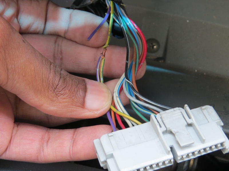

sei lá o que fizeram no seu carro, talvez o chicote com os fios que ativam o diagnostico na central estejam partidos no meio do caminho, ou a propria luz no painel esteja com um by-pass acendendo apenas p/ mostrar que a vela de aquecimento está guncionando ( geralmente fazem isso p/ esconder algum problema do carro e nao mostrar a luz piscando)
jeito tem... a questao é descobrir
Bem, vou ver se descubro tirando o painel...como a luz do 4x4 tbm nunca acendeu...pode ser por aí...
Valeu fabil, posto aqui os acontecidos!!!
Meu caro, Fabil!!!Estavas certíssimo!!!Tinha By pass no chicote do painel...
Apareceram os códigos 15, 22 e 41...e pelo pouco que entendi seriam algo com o sensor de temperatura, sensor da da borboleta e baixa injeção de diesel...
